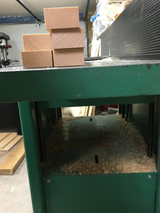

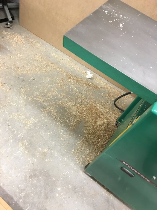

Äger själv en Moretens H410 som fungerar galant. Var behov av spånsug för ett par månader sen och köpte http://www.verktygsstallet.se/sortiment/trabearbetning/spansugar/spansugar/spansug-modell-dc1500/
Typisk kina-maskin som säljs av många företag, men fungerade förvånadsvärt bra och inga större problem att sätta ihop.
Kör spånsugen med ca 2.5 meter 125mm rör och 1,5m 100mm flexibelt rör. Bilden visar hur mycket som hamnat utanför efter ca 1 timme av hyvling av mycket ek och lite furu. Strax över en full säck med spån genererat.
Den tar inte allt, men jag vet inte om någon spånsug gör det på denna maskin, ofta behöver man blåsa bort lite mindre spån från planbordet t.ex, dock inte mer än ett enkelt flås tar bort det.
Har aldrig haft problem med att spånerna påverkar resultatet.

Tack för de demonstrerande bilderna! Jag slår nog till på en sån lite billig spånsug som du har denna gång.
