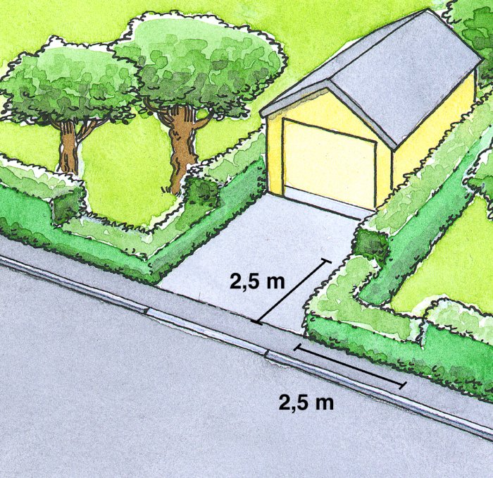

I de flesta kommuner har din granne helt rätt: max 80 cm högt i en sikttriangel 2,5 meter gäller vid utfart. Du får helt enkelt flytta in häcken om du vill ha den så hög. Bredda din infart till tomtgränsen så får du palts för gäster/cyklar/släpkärra och så sätter du häcken i bakkant av infarten hela vägen från huset till tomtgräns. För frågan måste ju inte sola i EXAKT det hörnet mellan er och grannens infart, eller hur?
Den här broschyren har många kommuner på sin hemsida:
https://www.hammaro.se/globalassets/bo/boende-och-miljo/bygga/klipp-hacken-och-radda-liv.bygg.pdf

Jag tycker det verkar som att bestämmelserna om häck via utfart verkar gälla när man äger marken på båda sidorna av utfarten. Om man inte gör det, är det verkligen automatiskt grannens häck som skall justeras eller kan det kanske lika gärna vara så att han inte får ha en utfart om man inte kan tillse att det finns sikttriangel? Mao, om ens granne inte vill slakta sin häck bör man flytta själva utfarten så att den hamnar minst 2,5 m in på ens egen tomt, så att man har kontroll över marken som "drabbas" av sikttriangeln?

Det är inte "bara" att flytta infarten/utfarten eftersom det bestäms av kommunen var den ska läggas i detaljplanerat område och är det ute vid en lands eller riksväg så får man begära tillstånd hos trafikverket.
Sen säger det sig själv att om det finns en befintlig infart till en tomt så är det inte bara för grannen att plantera en två meters häck och sen begära att den andra grannen ska flytta sin infart.......det tror jag dom flesta begriper.
Malin165 och 1 till
Men framför allt är det så att KOMMUNEN är den som kan kräva en ev. sikttriangel av er.
Grannen kan inte göra det. Han kan anmäla till kommunen så att de tittar på ärendet och fattar ett beslut om saken.
Fram till dess är det ditt beslut om häcken som gäller. End of discussion.

Även om man har riktlinjer och andra generella principer så är det bara ett individuellt ställningstagande i ett (tillsyns-)ärende som kan ge direkt rättsverkan.
Anser de att sikttriangel inte behövs så avskriver de ärendet. Eller om de anser att det ska finnas så ger de TS order att ordna saken. Oavsett kommer ett beslut som ger både grannen och TS svart på vitt om exakt vad som gäller.
