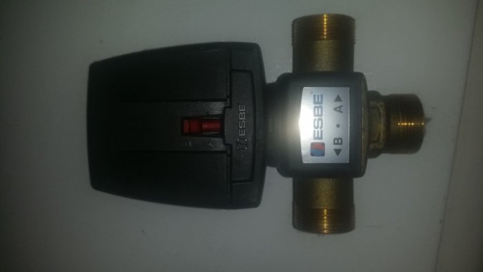

Höll på i vintras å ställde in å tyckte att jag fick in rätt temp inne, men nu när våren börjar komma så är det helt åt skogen. Blev jätte varmt, så jag har hållit på att sänka inställningarna, men det blir bara varmare å varmare! Just nu är jag uppe i 28 grader å elementena är glödheta!
Just nu har jag dessa inställningarna:
Jag skulle tippa på att det är växel? Ventilen som gett upp, blir det varmare i huset när många duschat?
Det är en ventil som styr om det ska bli varmvatten eller element värme, dom brukar ge upp på ivt, kostar ca 1500 och du byter själv

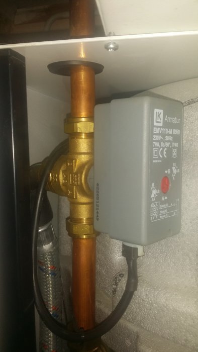

Gamla ventilen
Nya på plats
Röret till vänster är för vv och det uppåt är för element vatten, båda mina var glödheta när ventilen var trasig
tack för svar, däremot, så har vi reagerat på att varmvattnet tar slut snabbt! kan det stämma då?
Ja så var det för oss, har även vattenburen golvvärme I duschen som är kopplat direkt på mitt enrörssytem.
Duschvattnet tog slut rätt fort, 2 duschar kanske, och golvet blev varmare (ligger rätt ytligt men man kände det ju inte direkt)
Om det är hyfsat varmt ute och pumpen tillverkar varmvatten så känn på röret uppåt det ska inte vara varmt då
