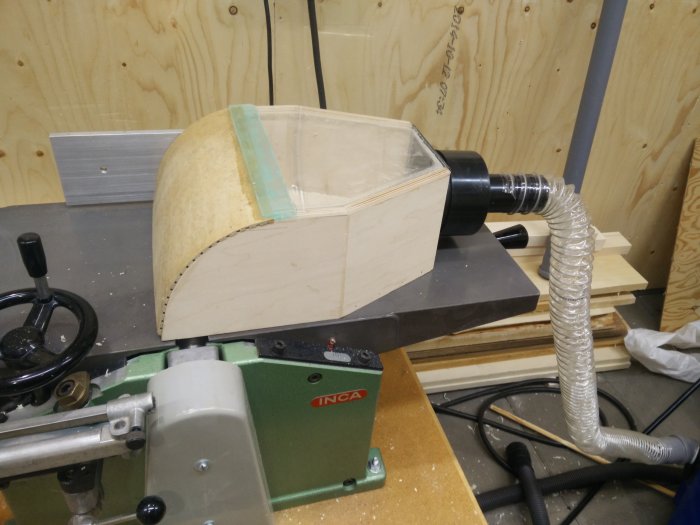

Håller på att bygga spånhuv. Det jag funderar över Ola som jag inte riktigt förstår, det är hur du undviker att spånhuven matas ut av matarrullarna om du klämmer fast den så som du skrev?
Jag har en spak på min hyvel som styr om matningen ska vara inkopplad eller inte. Så, vid rikthyvling har jag matningen avstängd. Kan du inte göra urtag för matningsvalsarna och klämma huven mot "något annat" (vad den nu tar stopp mot om du gör urtag för valsarna).
Om jag inte helt missat något så har jag ingen sådan spak.
Svårt att göra urtag för valsarna utan att göra hål i botten på spånhuven. Jag kommer nog på ngt!
Efter ett par misslyckade försök att böja 2mm plexi och därefter 4mm furuplywood så löste jag böjen med gammal smutsig masonit.
Skapelsen är tyvärr ful som stryk men fungerar riktigt riktigt bra även med bara en dammsugare påkopplad. Var rädd att den inte skulle orka med men det verkar helt lugnt. Planhyvlade bort 2mm på en 145mm bred regel och det var inga problem för sugaren att hinna med!

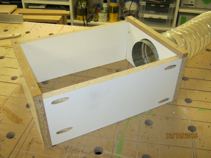

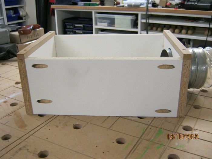

För att ta hand om spånen vid rikthyvling gjorde jag en separat låda som jag klämmer fast med planbordet. De upphöjda remsorna på gavlarna gör att matningsvalsar och kutter inte tar tag i lådan. Även denna fungerar utmärkt i all sin enkelhet:
