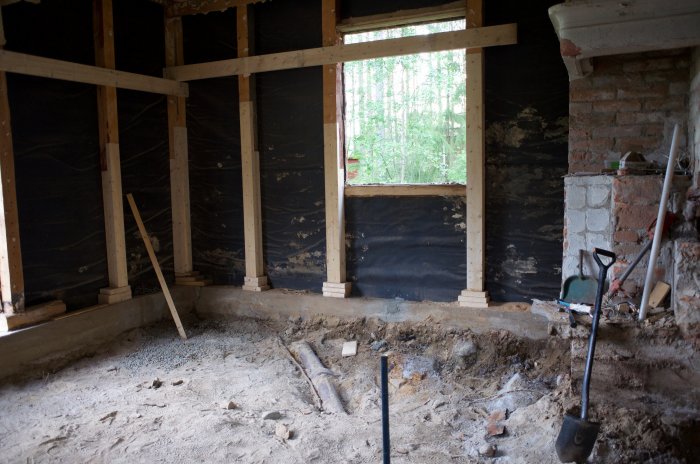

Inomhus är det inte så mycket att se just nu. Golvet är utrivet och det tog tre dagar med lite hjälp. Det som tog mest tid var alla stora stenar som bärlinorna låg på. Sen skotta ut all sågspån och jord så att vi kom ner i nivå med underkant på grunden.
Som ni ser på bilderna är syllen borta och stolparna är skarvade. Det var ganska pyssligt att få det bra och det tog ca en dag per stolpe, att ta bort allt skadat trä, ta ur för skarvningen och sen såga till den nya stolpen. De befintliga stolparna har lite olika dimensioner så det har blivit lite klyvande och hyvlande för att få till det.
Jag har gjutit två plintar som stolparna ska stå på. Den vid skorstenen ska bära en stålbalk och den i mitten ska bära en tvärgående I-balk som i sin tur ska bära de två stolparna i mitten som just nu hålls uppe av var sin 45x150. Tyvärr hade Stena Metall semesterstängt så jag måste vänta ett par veckor innan jag kan göra klart.
Sen återstår lite mer rivning innan jag kan börja förbereda för att gjuta en platta.
Det var många stora och tunga stenar som fick lyftas och jag kan säga att det var rejäla träningspass i dagarna tre.
Traktorskopan gick inte att få hela vägen ner till golvet så att stenarna gick att rulla in så det blev till att lyfta. Dom flesta kunde man lyfta själv men några fick man vara två för att orka och några fick vi lyfta ut på backen med kättingar och spännband och rulla in i skopan utanför

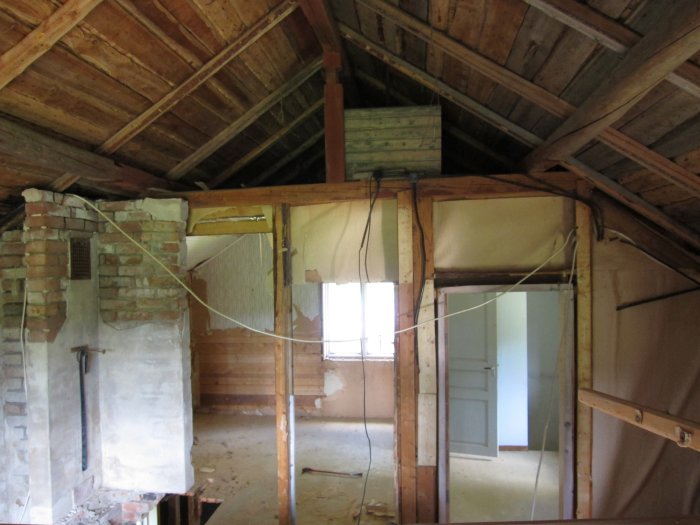

Något som är väldigt förvånande är att huset fortfarande är rakt. Ibland undrar jag om det inte är upphängt i luften på något sätt. När man mäter från hörn till hörn på golvet på övervåningen t ex, skiljer det endast två cm i nivå. Det har säckat ihop lite på mitten (5 cm) men det ska lyftas så fort jag får tag på mina stålbalkar.
Äntligen får huset en fast punkt i tillvaron. Nu lyfter jag 7 cm. Det som lyfts är både mellanbjälklag och takåsarna. Det finns två stolpar till och den som står närmast skorstenen är helt borttagen och ska ersättas med en stålbalk hela vägen upp till takåsen. De två reglarna på utsidan stolparna är temporära stöd
Klart med skarvade stolpar, stålbalk och fundament. När jag mäter tvärsöver huset från hörn till hörn har jag 5 mm skillnad och det är att i mitten som jag lyfte 5 mm extra så att det finns lite mån för sättning. Inte illa för ett hus som är byggt 1927
