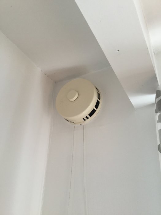

Vårt hus är byggt 1976, och ventileras med mekanisk frånluft. Eftr rengörning och inställning fungerar frånluften numera perfekt, tydligen bör man götra rent kanalerna oftare än vart 38:e år :)..... Har därför vänt uppmärksamheten till tilluften.

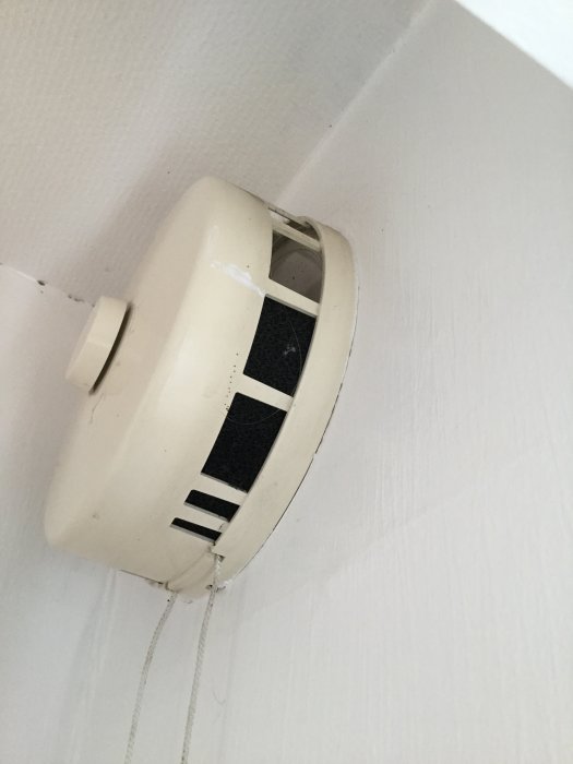

Till-luftsdonen finns i varje rum, högt upp på väggen och donen ser ut att ha någon form av justeringsmöjlighet i form av snöret som hänger under dem. Vi har alltid tyckte att det drar mycket från dem, men av rädsla att störa ventilationen så vi har aldrig ändrat deras inställning.
Upptäckte nyligen att det drösade svart "pulver" från donen (alla jag kollat), vid närmare titt ser det ut som det suttit någon form av filter i donet. Detta filter (skummgummiliknande) har nu kollapsat och smulas sönder troligen pga ålder. Verkar alltså som att uteluften går rakt in, utan någon form av filtrering vilket kanske inte är helt optimalt...
Det enklaste hade ju varit att köpa nya filter, men eftersom jag inte har lyckats hitta någon tillverkare eller modellbeteckning på donen, är detta lättare sagt än gjort...
Kanske någon här som Ar samma lösning? Eller som iaf sett samma eller en liknande lösning?

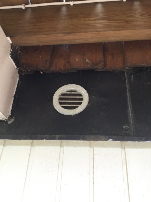

Om det inte går att köpa nya filter antar jag att vi måste sätta in nya don - finns det i så fall någon standard så att vi kan nyttja de gamla genomföringarna i fasaden och inte behöver ta upp en massa nya hål? Genomförningen sitter nämligen i ett plåtförband på utsidan, så det är inte helt lättt att göra nytt från utsidan....

Utan att ha sett dina "filter" som sitter i luftintaget så kan man väl generellt säga att dom inte ska ha för stort flödesmotstånd.
Därför bör dom bytas/rengöra dom minst 1-2 ggr/år.
Dom skall bara ta grovt damm/insekter mm.
Jag kan tänka min att du haft något liknande dessa filter
http://www.mrdustbag.se/sv/artiklar...bart.html?gclid=CLz51dudrccCFYHpcgodFJIHcgmed tiden
men denna typ har en tendens att ramla sönder i sina beståndsdelar, visserligen tvättbara men väldigt grova i filtreringen. Användes mycket som fettfilter i köksfläktar tidigare.
Jag skulle vilja rekommendera någon av dessa typer där du köper en rulle och klipper till själv. Förmodligen inte lämpliga för mer än 1 försiktig avsköljning och sedan kassera, men anpassad för luftventilation.
https://ventilationsfilter.net/138-filtermatta-pa-rulle
köp en filtermatta och klipp till i rätt storlek. Finns på Bauhaus t.ex.

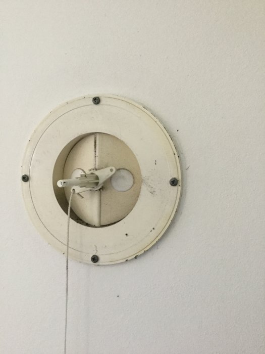

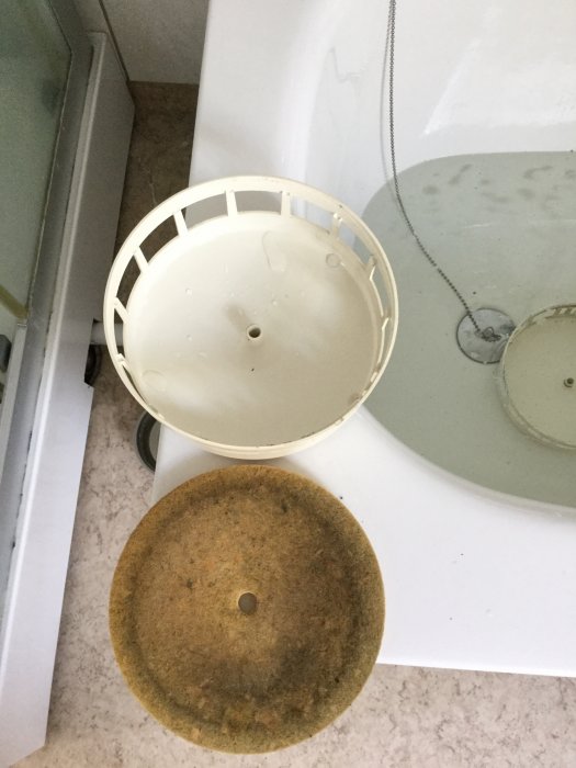

Lyckades ta ner ett don utan att det gick sönder och hittade då följande konstruktion; image.jpg

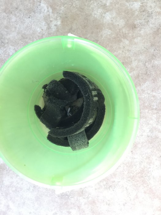

Runt kåpans kant har det suttit en ring med någon form av filter, detta föll i bitar så fort jag lossade kåpan och ligger nu i en spann - inget att ta mått på eller använda som mall...
På insidan av kåpan fanns en gulaktig skiva, ganska mjuk som skumgummi ungefär. Vad kan denna ha för funktion?
Dessa skivor var också ganska smutsiga och äckliga, men jag vet inte om jag vågar tvätta/skölja av dem.
Själva plastkåporna ligger just nu i blöt och jag joppas de blir rena och fina. Tyvärr är plasten gulnad och trist, så jag behöver nog på sikt byta dem mot något nygtt, men om jag bara hittar något jag kan klippa till nya filer av räcker det för tillfället.
Den gula skivan är en ljuddämpare skulle jag tro. Detta för att det inte ska susa så i plasten.
Om du har problem med ljud kan du även ta en bit liggunderlag eller foam, ganska tunn. Klipp ut en bit, rulla ihop och sen placera i kanalen. Det dämpar effektivt vägljud.

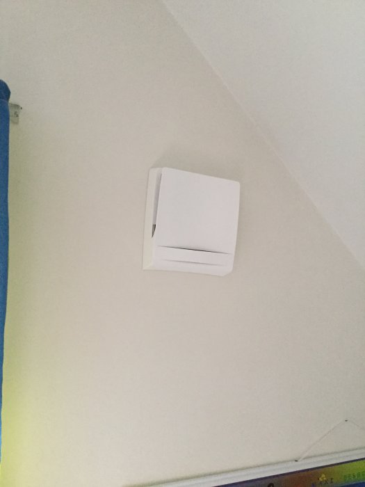

Det slutade med att jag skruvade ner allt, rengjorde rörgenomförningen noga och mätte denna. Visade sig att den höll moderna standardmått, så vi köpte Fresh TL-F (tack Dede77 för tipset!) bara den invändiga delen och satte i stället för de gamla donen. Lite pilligt med spackling och ommålning (tänk vilken massa vita nyanser det finns :) ) och att de gamla var stora och runda, medan de nya är fyrkantiga, men det var helt klart värt det!!!
Inomhusklimatet har blivit klart tystare och renare, och draget som vi upplevde med de gamla ventilerna är borta. Dessutom blev det betydligt snyggare...
Så här blev slutresultatet
Skoj man kunde hjälpa till (y)
Tycker de fungerar bra. Finns också filter som tar bl.a. pollen om man känner för det.
