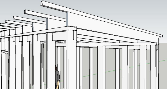

Fick tips om att på takstolarna sätta vindduk och sen på dom en regel.
Hur tycker ni det här ser ut. Jag har ritat in en 45x45 regel på takstolarna (45x170)
Skulle man kunna minska ner takstolarna till 45x120 eftersom jag kommer spika på 45x45 ovanpå dom?
Hur långt ut kan man gå med 45x45 vid nock och takfot (överhänget alltså)? Känns som det kanske kan bli klent med 45x45?

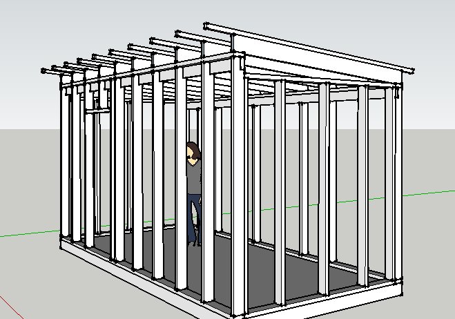

Det skulle gå lättare att klä in allt i vindduk om jag gjorde så här (alltså att takstolarna i sig inte sticker ut). Bara att vika ner vindduken från taket ner på väggen direkt.
Är vindduk över huvud taget rätt produkt att ha som kondensskydd i taket?

Jag tycker precis som KoW, att det troligen är en annan produkt du ska använda.
"Alla" fabrikaten har duk för frihängande montage, t.ex:
http://www.icopal.se/~/media/Icopal...pal_broschyr_underlagsprodukter_feb14_low.pdf
Om du klarar dig med endast 45x120 så går det bra. Annars är det tveksamt om du kan tillgodoräkna dig någon ökad hållfasthet av en påspikad 45x45 med glidande yta mellan.
Ja det känns klent. En dm ut kan du nog gå.
Varför inte gå ut längre med de "riktiga" takreglarna och snedsåga dem lite?
Så här ungefär alltså:
corre
Det var så jag tänkte först fast utan 45x45 på. Jag får klura lite.
