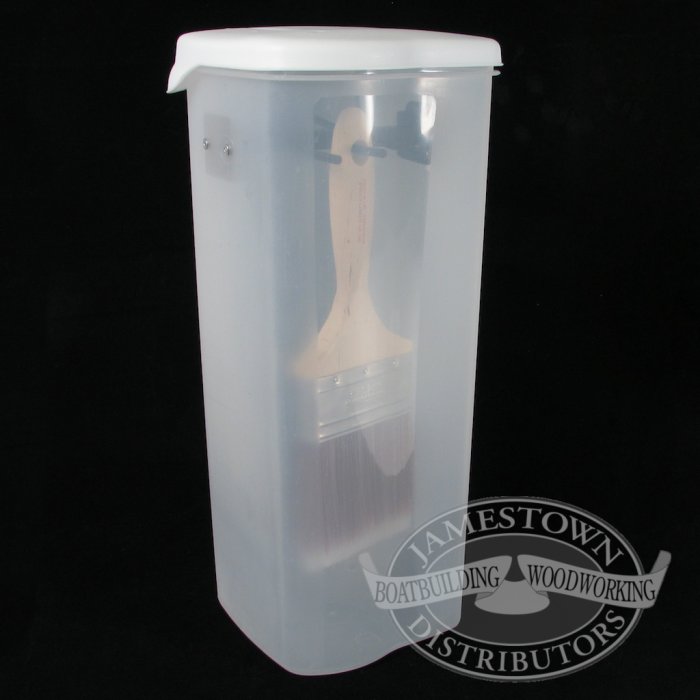

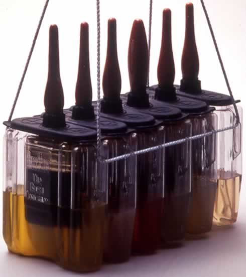

Försök att aldrig tvätta penslarna, ha en separat pensel för varje färgtyp istället. Om det bara är några dagar mellan målningstillfällena plasta in penseln noga (t.ex med en plastpåse och gummiband) så torkar den inte ut.
Skall penslarna lagras längre tid så ställ de i en förslutningsbar burk med vatten (endast borsten skall vara under vatten). Här är några färdiga lösningar:

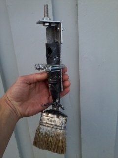

Kunde inte låta bli att testa med borrmaskin. Skruvade ihop ett fäste av lite vinkeljärn,avgasklämma mm.
Funkade faktiskt ganska bra, det "piskas" ju ut en hel del vätska/färg ur penseln och den blir hyfsat ren.
