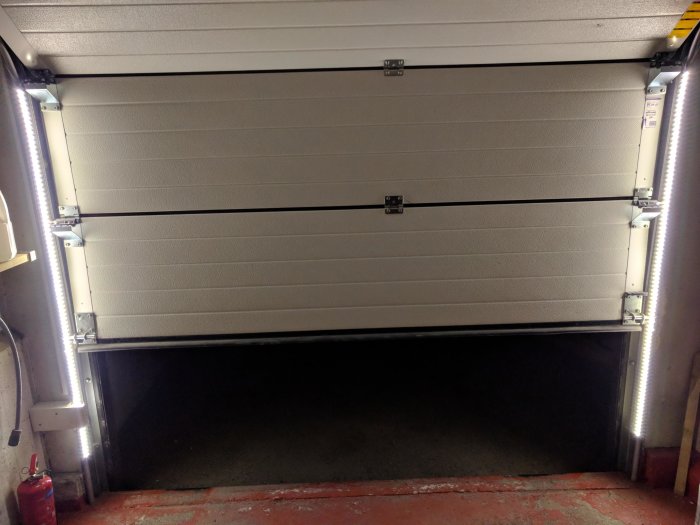

Nu har det gått ytterligare några år men även gamla trådar kan vara intressanta. Jag letade information om att göra precis detta och hittade då detta. Jag började med tanken att göra som diskuterades i tråden, dvs med relä.
I och med att jag inte hittade något lämpligt relä för 32V så övergav jag det helt.
I stället valde jag att montera 12V lysdiodlister så att förbrukningen skulle hållas låg.
Trådskaparen hade fått rekommendationen att ta ström direkt från kretskortet, det var så jag gjorde.
Jag lödde fast två kablar på undersidan av kretskortet och drog dessa till en spännningsregulator Velleman LM2596S som har möjlighet att reglera ner spånningen till 12V. Spänningsregulatorn säljs bla av Kjell & Co med artikelnummer 87049.
Jag har inte monterat någon extra kylning, originallampan och LED-listerna lyser så kort tid att det inte är några problem. Garage_LED.jpg
Skulle man vilja ta ut större effekter (eller om det viktiga är att tända 230V-lampor) kan man givetvis sätta ett relä som styrs av 12V och sedan styra större laster. I så fall kan man använda en enklare spänningsregulator som inte tål lika hög effekt.
