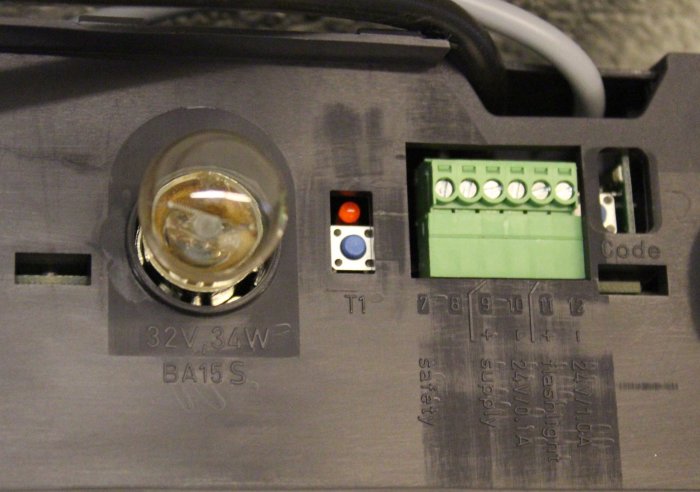

Nu har jag varit ute och kontrollmätt lampkretsen. Först måste jag be om ursäkt, det visade sig att lampan inte alls är 24v utan 32v! :surprised: Jag förstår inte riktigt vad jag fått 24v ifrån, det står tydligt i plasten bredvid lampsockeln att det är 32v, men troligen är det för att manualen beskriver ovan nämnda utgångar och de är 24v.
Hursomhelst, lampkretsen är i alla fall likström så då behöver vi inte blanda in AC i frågan.
Ett alternativ annars kan ju vara att koppla in en led-arbetsbelysning? Det ska jag göra på mina portar när jag får lite tid över.
Tog en bild för tydlighets skull.
Som synes är det en 32 V, 34 W BA15S glödlampa. Under plinten står det vilka andra in- och utgångar som går att koppla på. Ingen av dessa har dock lampans fördröjning vilket jag alltså är ute efter.

24v dc är något av det vanligaste du hittar inom automation.
Det var intressant information! Min tanke är att dra igång hemautomatiseringsprojekt framöver och då vill jag integrera garageporten. Inte så mycket för öppning och stängning (då vi inte använder garaget för att köra in och ut bilen, det är entusiastbilen som förvaras i garaget) utan framförallt för att få bekräftelse på att porten verkligen är stängd resp. meddelande när porten öppnas av obehörig. Det finns en funktion för varningsljus när porten är öppen som ger 24V vilken jag hoppas är möjlig att integrera i automatiseringssystemet. Sen ska porten givetvis kunna manövreras på avstånd också för att t ex. kunna släppa in närmaste familjen, vänner eller hantverkare utan att behöva låna ut en nyckel.
