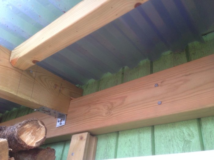

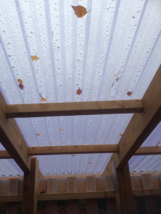

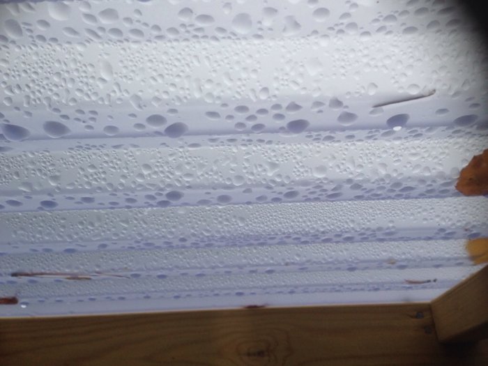

D09
Vafan... Nog att det regnar ute men jag vill ju inte droppar på insida tak på vedboden
D kan väl inte vara bra?
Förmodar att vattnet tryckts bakåt på taket och rundat kanten.
Kondens kallas det. Du behöver ett undertak, kanske räcker det med byggplast.

D09
Typ montera plastskivor mellan reglarna som det droppar ner på och ut?
Tänkte att den där Konsensen har jag aldrig gillat så den kan flytta ;)
Är det någon man bör fixa omgående?
D09
kulle
nej bry dig inte om det , kondens kommer o går och i en ved bod spelar det ingen roll

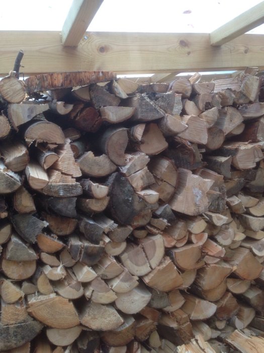

D09
D09
Kan det ha att göra med att jag staplat högt dvs dåligt genomdrag vid taket?
A&O vid all vedtorkning är luftcirkulation. Optimalt hade en vedskjul på en högt belägen klippa gjort av reglar, hönsnät med ett plåttak en meter över travarna. ett plåttak med rejält uthäng över väggsidorna. Helt fritt runt i kring så vinden kunde blåsa rätt igenom de glesa travarna.
