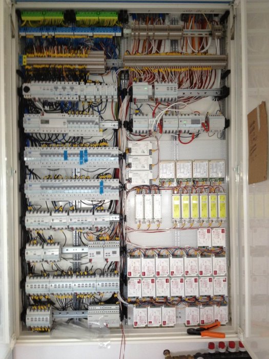

Hagers FW skulle jag rekommendera. Kan man bestycka precis som man själv vill. Om man vill ha täckta lock för dinskenor med plintar, vilken typ av lösning för noll och jord plintar man föredrar. Om man exempelvis vill ha en en del helt öppen för convertrar eller kanske media delen i samma kapsling. Så här gjorde jag sist, frågor på de?

Även jag tycker Hager FW är lite trånga (typiskt på djupet), men Chillbergs skåp tycker jag ser bra ut (dock är ju det där ett monster bland skåp, sällan man har yta nog att ha så många moduler).

Jag tycker du (ni) är inne på rätt spår, decentralisering är inte alls fel. Anledningen till att centralisera placeringen är som jag ser det främst att kostnaden per utgång generellt sett går ner med större aktorer, så du får väl räkna lite på vad det kommer kosta.

Funkar gör det ju, det är inget magiskt med en KNX-central, bara att de brukar behöva väldigt många moduler om man kör centraliserat. Om ni redan från början tror er behöva 4-6st sådana skulle jag fundera på lite större enheter, mest för att inte behöva gå mellan kapslingarna med så många ledare. Vad är din elektrikers motivation? Det största som går att få fram tillräckligt snabbt? Bäst pris per modul? Båda dessa kunde ju vara tillkräckliga för att avgöra...

Största skillnaden mellan en enklare normcentral i plast och dom andra typerna av centraler är djupet.....det klart att det går att använda den elektrikern hänvisar till men det beror troligen på att han är mer van att jobba med den typen.....
