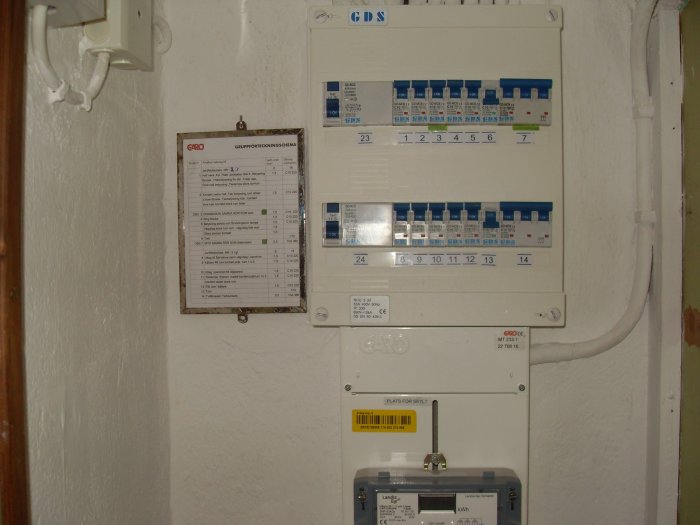

Kontroll nr 8. Ska vattenrör och PE ha kontakt?
Hade du fortsatt läsa hade du sett att de antingen ska eller inte ska ha kontakt. Så inga mellanting.

Nollan som går till höger? Är den bara skarvad i mätartavlan?
Ja nollan som går till höger är skarvad den kommer från garaget och går upp till nollan i centralen
till vänster. ohm mätaren visa cirka 4 ohm på bilden är det rätt då
V
okej jag förstår men vill vara på den säkra sidan när det är el .
Bägge sakerna låter fel tycker jag.

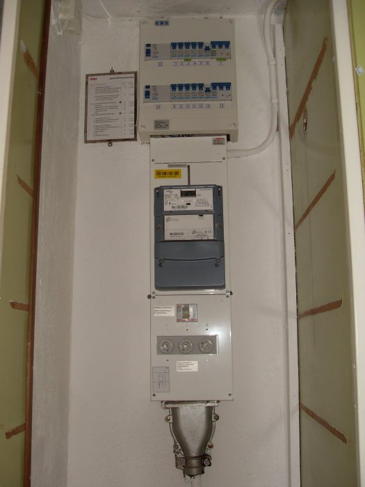

Punkt 8, har uppmätt resistans på nära 0 . punkt 9, strömmen på inga problem. punkt 10, spänningen i alla uttag är ok. Punkt 11, använde uttagsprovaren föra att kolla så att jordfelsbytarna fungerade det är ok. Punkt 12 hoppar jag över värkar lite svår.
VILL PASSA PÅ ATT TACKA DE SOM HJÄPT TILL MED MIN ELCENTRAL ETT STORT TACK :)
Jag har lärt mig mycket om el och hur det fungerar, jag är mycket nöjd med min elcentral. Det
var en svår uppgift at få allting rätt men jag ger aldrig upp. Kommer med uppdatering om elcentralen
i garaget. Bild på slut resultatet .
GK100 och 2 till
