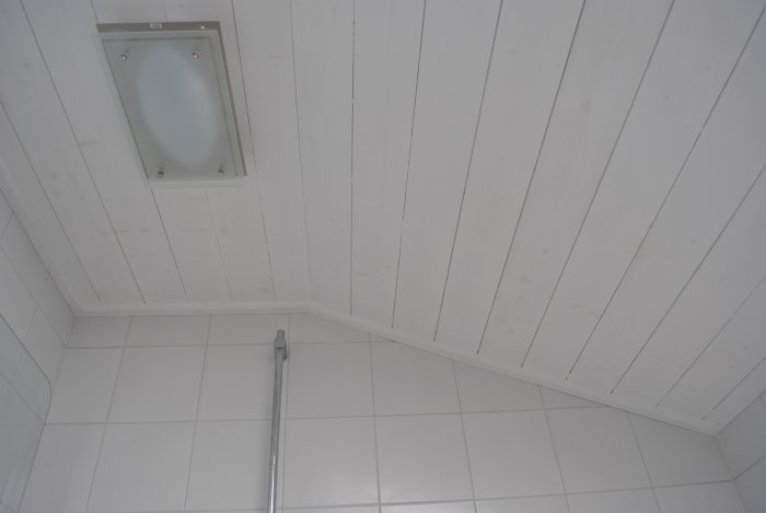

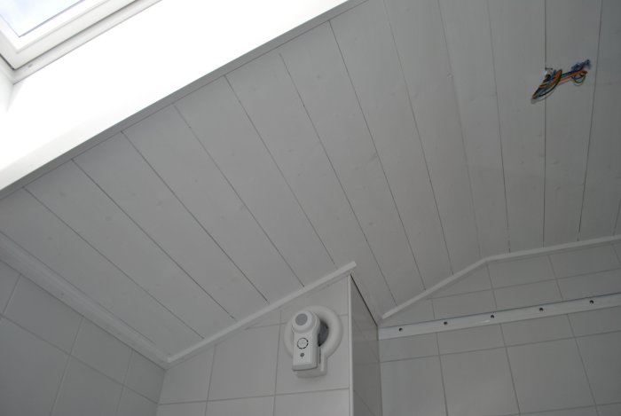

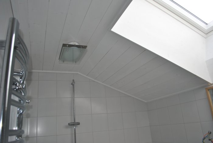

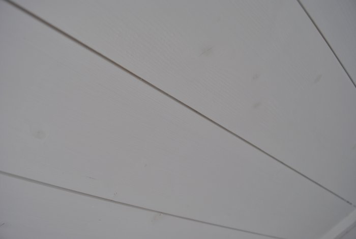

Jag satte slätspont i taket i vårt nya badrum som blev klart för två månader sedan. Jag har laserat taket två gånger med Herdins tak- och panelvitt. Jag är riktigt nöjd.
Kul! Var köpte du slätsponten och du känner inte för att lägga upp en bild?
Jag plockade fram systemkameran så förhoppningsvis går det att få en bra uppfattning om hur det verkligen ser ut. Du kan klicka på bilderna för att se den högupplösta varianten.
Sponten och taklisten är köpt på Karl Hedin.
Artikel 10 003425135, Salningslist furu vit 19x27mm, ca 20 kr/lpm
Artikel 30 262685, Siljan panel slätspont 15X120 Gran, ca 20 kr/lpm

Det blev riktigt fint det där!
Tusen tack för bilderna, man slutar aldrig förvånas över hur hjälpsamma folk på byggahus är!
Tackar. Jag har själv haft en massa nytta av forumet så jag tycker att jag kan försöka ge tillbaks när jag har något att bidra med.
Värt att lägga till kan vara att fönstersmygen är gjord i vanlig limfogsskiva av furu, s.k hobbyskiva, som jag också målat med samma färg. Hantverkaren som byggde badrummet tyckte att det skulle vara en bättre lösning är någon slät skiva.

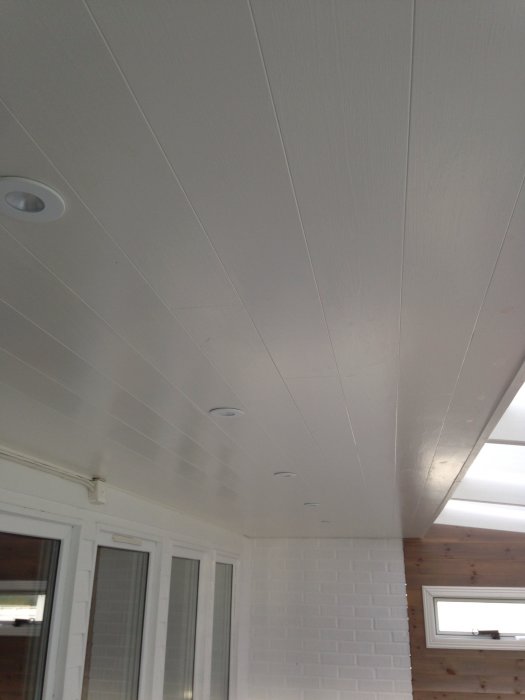

Använde detta till tak på del av uterum, även till vägg blev klockrent. Furugolv ekonomi från Byggmax
