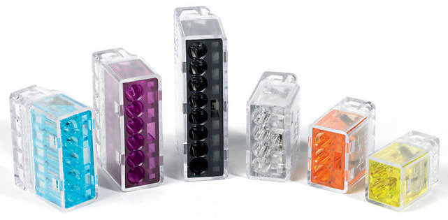

Ja vad skiljer dessa åt egentligen? Finns sjukt många olika sätta att skarva en kabel med få kardeler på. Några sätt är säker bättre än andra. Men dem ovan nämnda sätten... Är inte principen densamma att dem tvinnas ihop för att sedan hållas på plats i en klämma. Varför så många olika alternativ på en simpel lösning? Missar jag något här. :)

Ubåt och sockerbit använder jag om det handlar om en provisorisk koppling som ska kunna demonteras enkelt eller för att koppla samman t ex FK och RK eller jord och biledare. Om det bara handlar om FK och permanent installation är det wago som gäller. Wago är enklare att montera och ger en säkrare koppling.

Det finns många sätt men få är lätta att göra en bra förbindelse med. Jag tycker WAGO 222 är den bästa. Lätt att ändra i en befintlig istallation om man använder dem.

Allt passar bra till olika områden.
Ska det kopplas FK eller EK permanent så är det wago som gäller:
Fast ännu hellre helacon:
Samma princip, enkla att använda, skala, tvinna inte, man ser genom plasten om ledaren kommer i ordentligt osv.
Är det biledare eller RK så duger inte wago eller helacon, då blir det bra med Ubåt
eller wago 222
Den senare är ju också bra när man tror att man snart ska koppla om eller utöka.
Torix och andra tvinnande klämmer är väl ärligt talat inte speciellt bra på något sätt.
Men har man OK handlag med denna typ av toppklämma ( =erfarenhet) så går det väl att åstadkomma ganska OK förbindelser även med denna.
Sockerbitar
Går väl att använda (det är iaf inte förbjudet) men ser väl generellt tattigt och hempulat ut om det skulle hittas i den fasta installationen.

Grundtanken med snabbkopplingar är helt annan än den med ubåtar. Syftet är att göra kopplandet snabbare och säkrare, och med tanke på hur många ledningar som skarvas så är det nog en högst relevant sak att lägga krutet på.
Kör helacon eller wago, ubåt(danskar) för rk och biledare. Gubbarna på firman envisas med Torix.. Har gjorts många försök till att motivera varför de ska byta. Svårt att lära gamla hundar att sitta :)
Roland58 och 1 till
fördelen med Helacon eller Wago är att man alltid får en koppling som är lika bra.
Använder man torix eller Ubåt så får man inte samma bra koppling. Hur många här har inte kopplat med torix och sen när man ska trycka in det i dosan eller öppna en dosa med torix så är det nästan jämt en som trillar bort.
Ytterliggare en bra idee med Wago eller favoriten Helacon är att det är säkrare i det avseendet att man inte riskerar att få en stöt om man har skalat upp kabeln i rätt längd och tryckt in den ända in dvs.
