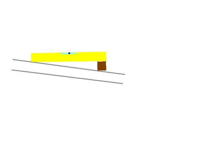

Några tips hur man rent praktiskt gör för att på ett bra sätt mäta fallet längs hela sträckan alltefter man håller på att lägga ner rören?

Ta ett vattenpass och tejpa fast en liten träkloss i ena änden. Träklossen ska vara lagom stor för att passet ska ligga i våg när röret har rätt lutning.
