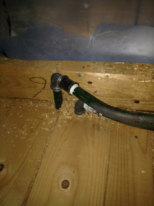

Håller på att fixa på vinden å undrar vilka rör man bör ha där uppe. Har redan ett element 2x15mm järnrör å ska gå vidare med rör för ytterligare rum.
1. Dold i mellan bjälklag
2. På väggen vidare till de andra rummen
Vilka rör bör man använda på de olika alternativen eller ska man köpa nått annat?
Koppar eller pexrör

Vad du själv känner blir bäst. Pex är enkelt att dra i bjälklag, koppar synligt kräver lite mer kunskap

Vilket som funkar, det är inga problem att dra rör i rör och det är heller inget problem att dra prisol. Prisol är lite bökigare, men pexen kan vem som helst lägga utan specialverktyg. Undvik skarvar på dolda ställen, skarva helst enbart ovan golv för att minimera risker för läckage. Men måste du skarva dolt så är det ok när det gäller värme. Men använd då helst presskopplingar/lödning

rören upp är 2x17mm
Finns övergång till dem med kallas 10, eller 3/8"
Där man ser hur det kommer upp ifrån undervåningen

Beställt 3/8 T-rör för att skarva på å lin å kitt imellan sen en Uponor Q&E-koppling DR, Vinkel utv gänga

Du kommer ju behöva något att skarva dina befintliga rör med också. Du kan ju inte snurra på t-röret med de gamla rören där de är i dagsläget. Du måste ju kapa dem och sedan skarva med en unifix, eller en klämringskoppling..
om nu inte skarvmuffen närmast vinkeln är av vänstergänga i ena ändan förstås. Men det tror jag inte.

Uponor Q&E 15 x R15 DR Rak Utv GG
[länk]
Du vet väl att Q&E kräver ett speciellt uppkragningsverktyg?
