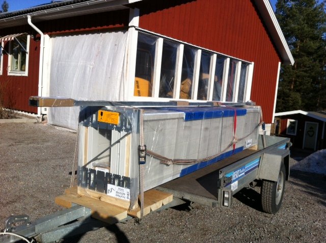

Har just hämtat en Hörmann port i Tyskland och tänkte delge er lite av resan. Tack vare tips och råd i denna tråd gick allt helt problemfritt. Så här gjorde jag:
Mailade info@scheurich24.de och skrev vad jag ville ha och att jag ville hämta vid Hörmann depo i Kaltenkirchen (på engelska). Artikelnummer och priser fann jag på deras hemsida.
Fick direkt svar från Daniel Scheurich med leveranstid och att faktura och Paypal-länk skulle skickas.
Faktura och Paypal-länk kom efter 2 dar och jag betalade.
Efter 2 veckor kom tillbehören (handsändare, knappsats och motor) med Schenker.
Efter ytterligare en vecka ringde någon från Hörmann och pratade obegriplig tyska. Jag försökte svara på engelska men utan framgång. Jag antog han ville tala om att porten var klar för avhämtning.
Fyra veckor senare åkte jag med en kompis till Göteborg och tog färjan till Kiel. På den färjan betalar man inget extra för släpvagn. Väljer man Öresundsbron, Stora Bältbron eller färja Helsingborg-Helsingör, Rödby-Puttgarden kostar släpvagnen lika mycket som bilen. Men det beror väl på var i landet man bor vilken väg som blir bäst.
Från Kiel tar man E45 mot Hamburg och efter ca 6 mil svänger man av vid Kaltenkirchen. Efter några kilometer genom byn svänger man höger in på Süderstrasse och stannar vid första byggnad på vänster sida.
Killarna vid utlämningen var väldigt vänliga men pratade bara tyska. Vi förstod varandra bra ändå och de lyfte på paketen med en gaffeltruck. Portbladen var ihopsatta i ett paket med längden = portbredden + några cm och med ett stöd i vardera ände. Jag hade förlängt flaket med några brädor fastskruvade på dragstången och det fungerade perfekt. Allt var väl inplastat så någon pressening behövdes inte. Noterade att utlämningen är stängd onsdagar! Annars öppet må, ti, to, fr 8:30-12:30 och 14:00-18:00, lö 8:30-13:30.
Styrde så tillbaka mot färjan men stannade strax utanför Kiel vid Citti-park för att fylla på ölförrådet. Det hinner man gott och väl innan färjan går tillbaka. Vill man övernatta i Kiel kan jag tipsa om ett enkelt hotell med fri parkering inne på gården. Hotel Wiking, Schützenwall 1-3, 89 euro för dubbelrum med frukost, nära centrum och färjeterminalen. Annars kan det vara svårt att hitta bra parkeringsplats för bil+släp i centrala Kiel.
Återresan blev lugn och tur var det för i Göteborg stod polisen och gjorde nykterhetstest på alla bilförare.
Så här såg paketen ut på släpet och i bakrunden syns var porten ska vara.
