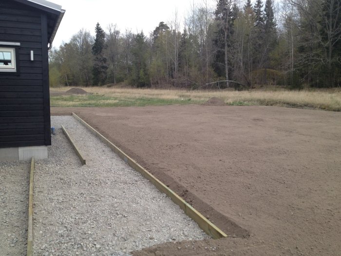

Med noll snickeri och bygg-erfarenhet, inga verktyg (utom fogsvans typ) insåg vi åtminstone en del av våra begränsningar och lejde bort hela grundarbetet (gräva, gjuta plintar, sätta bärlinor (45*195), på med fiberduk och grusa av ungefär) vilket innebar att vi tog vid på riktigt när projektet kommit hit:

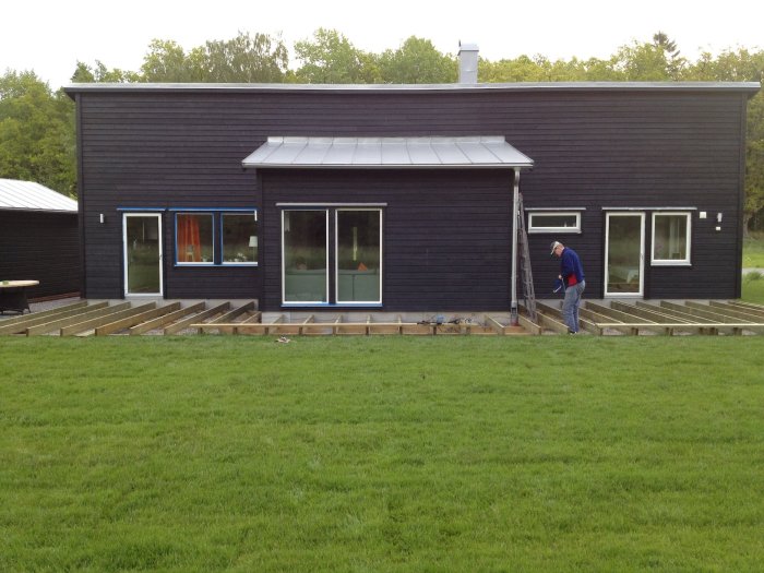

Kompisens kapsåg, cirkelsåg och svärfars skruvdragare från -82 med 1 batteri (förvisso rätt nytt!) och diverse små pinaler (vinkelhake, rasp, fil, penna mm) inlånades, nu kör vi!Ramen tog en herrejösses massa mer tid än jag trodde att få till, kortlingar, gerningar å massa krångel (eftersom jag, efter uppmaning från mer erfaren altankonstruktör, insåg att en skarv på kortsidan skulle bli fult blev det till att leta eter några trallbrädor i 5,10-längder (sjukt besvärligt kan jag berätta!) och när jag väl hittat de och kört hem insåg jag att 5,40 hade varit mkt bättre eftersom utsticket på 3 cm gjorde att de vart för korta ändå... det fick bli ett senare problem, nu var jag tvungen att gå vidare eftersom någon hade kommit på den eminenta idén att bjuda in halva bygden till "trallinvigningsfest" den 6 juli, "jamen du sa ju att att du låg bra till alldeles nyss" - kommunikation är visst svårt. 10 juni tar jag nedanstående bild, då är ramen klar men inte en enda trallbräda i övrigt.

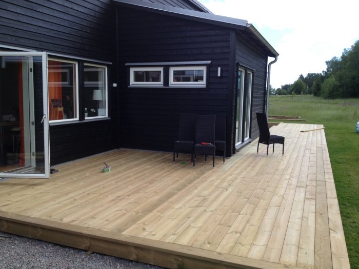

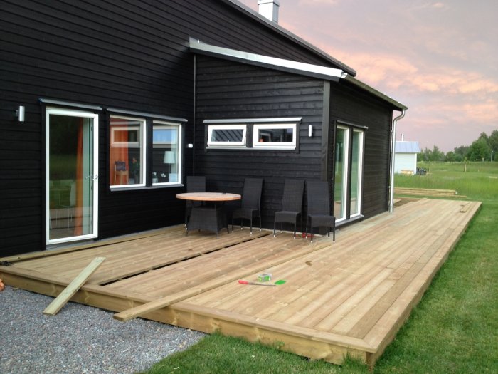

Annars uppstod nu en tämligen monoton känsla kring snickrandet, det var liksom bara samma sak om igen, och igen, och igen, och igen, och igen, där det stimulerande arbetet (nåja) begränsades till att bestämma vilken regel skarven skulle läggas på (jag ägnade faktiskt en hel del tankeenergi åt detta för att uppnå den "slumpmässiga" känslan och ändå få trallen att räcka med max 10% spill) och att såga till runt ett stuprör. 1 juli tas nedanstående bild, då är de första 15 av de totalt 35 raderna lagda och ändskruvade, 5 dagar kvar till invigning, känns lite svettigt men ändå ok, nu är det ju semester! I värsta fall hinner väl inte alla reglar få trallen skruvad i sig...

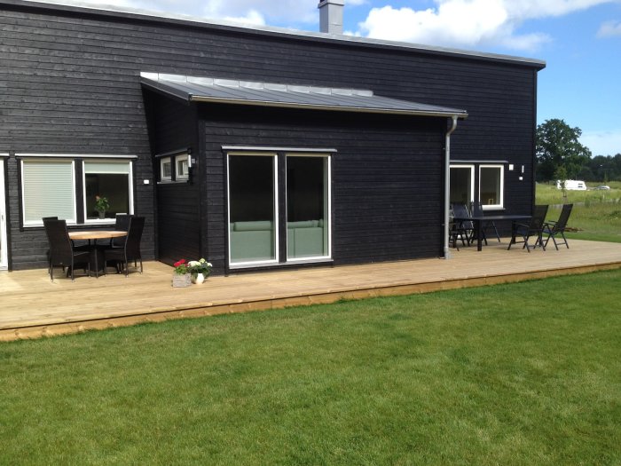

Några kvällar senare är det inte långt kvar... dock gör vi en riktigt fadäs på den absolut sista brädan som ska läggas i, på ena sidan av altanen är springan in mot husväggen ca 6 cm, lite för mkt för att lämna därhän så vi lägger upp en bräda på kortsidan av däcket för att få stöd och kapar längs brädan med cirkelsåg. Här tar alla tummarna mitt i handen ut sin rätt då vi sågar in i ramen (min speciella 5,10-bräda!!!) och kör på 1 meter och några cm in i den innan nån fattar att det är nåt som är fel. anfäkta och anamma. 2 dagar till invigning, bit ihop, det finns säkert en ny bräda nånstans. det gör de inte. jag letar fortfarande! nåväl, de gick att hyvla till så de va faktiskt ingen som märkte nåt =) alla skruvar hann som fömodat inte i men knappt varannan regel blev skruvad, i övrigt fullt funktionsdugligt, självklart började det regna efter 10 minuter så vi gick in. Så mkt fest på altanen för hundratals timmars jobb, jaja.Ikväll slog jag i den sista raden med skruvar i bjälklaget, huga va tråkigt de var att skruva och (med vattenpass!) måtta in skruvarna. Nu är bara lite lite småfix kvar.

Snyggt jobbat! Kan vi få en bild på 30-åringen? Skruvdragaren alltså? :)

drBosa: den kommer här! ImageUploadedByTapatalk1343764574.381223.jpg
