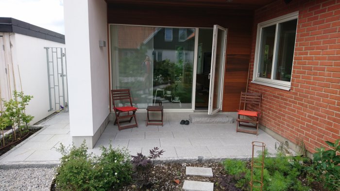

Här är en bild på mitt senaste stenprojekt. En upphöjd uteplats och gång av RV6 kantstöd och 60x40 hällar i granit. Under plattorna ligger ca 50 mm 2-4 makadam och under det ca 400-500 mm 8-11 makadam. 8-11 (samma som jag lade ut under grundplattan på bygget) fick bara stå och sätta sig lite med hjälp av regnet ett tag. Sen lade jag plattorna. Ligger stabilt som f*n.
