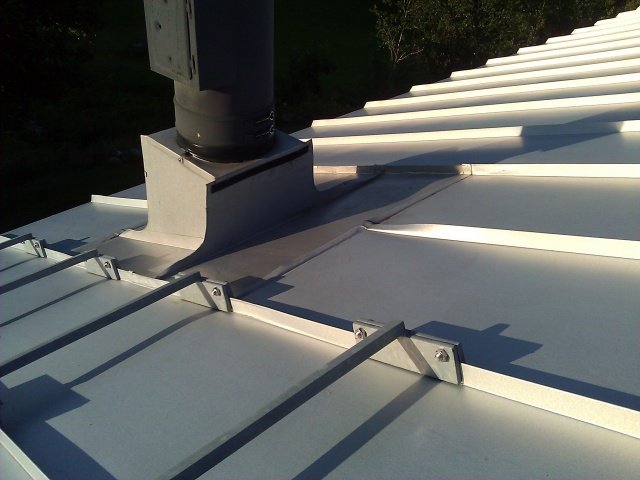

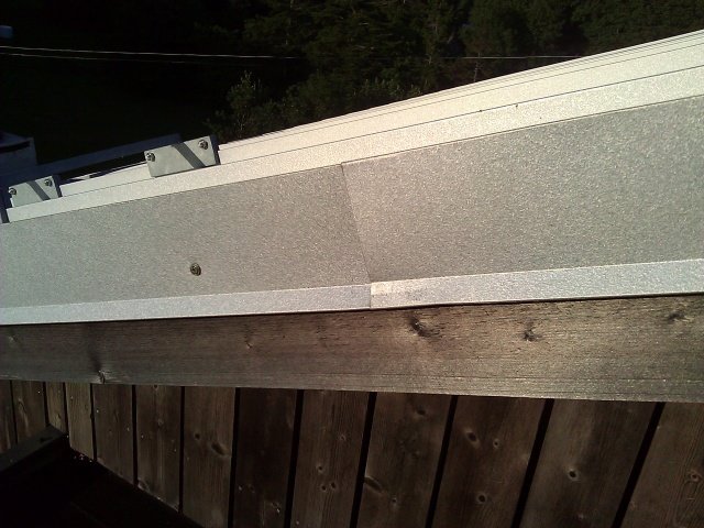

Jag bifogar lite bilder på skorsten och vindskivor, jag är inte riktigt med på vad du menar kring nocken, men vindskivornas över lapp är väl ca 5 cm i skarven. Lägg upp lite bilder på ditt tak så kanske det klarnar.
Skorstenen har en del eltejp på sig som jag inte tagit bort, fyller ingen funktion men det var hängsle och livrem ett tag + oändlig tillgång till eltejp.

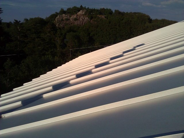

En bra egenskap hos clix är att plåtarna är väldigt släta även då det är mycket temperaturskillnader.

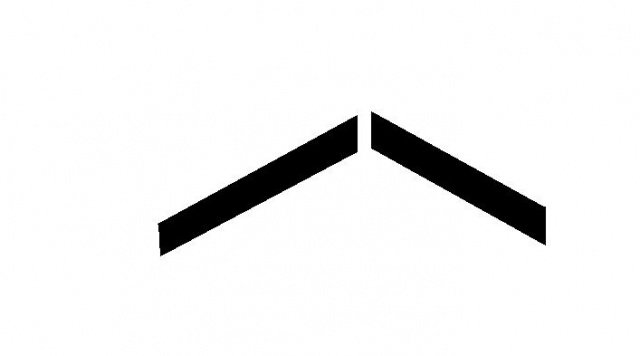

okej, jag menade hur man gör med vindskivorna i nocken?
Och hur man gör en kanten man viker upp igen efter man falsat?
klipper man av något eller gör man ett veck?

tack, men jag menar plåtvindskivorna som sitter över dessa och sitter ihop med clix taket.
Gör man vindskivorna som på videon?
Jag har mest sett så som jag gjorde på bilden, vilket brukar man göra?
