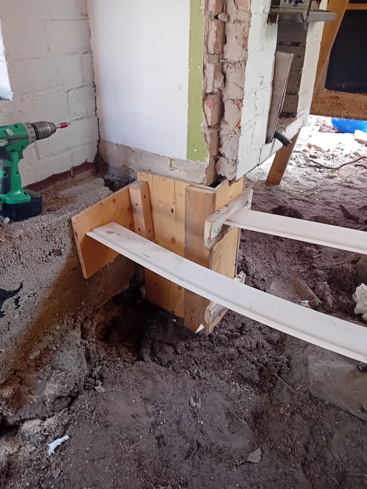

Støpe såler til støttevegg, når er det trygt å fjerne formen?
Skal støpe såler som støttemuren på skorsteinen skal stå på og har bygd former. Det er kanskje unødvendig, men for å ikke risikere at betongen krymper litt og etterlater et gap mellom sålen og teglsteinen, tenkte jeg å støpe en liten bit opp på teglsteinen og deretter skjære bort det overflødige.
Overkill? Og når kan jeg fjerne støpeformen så jeg kommer til for å skjære?
Tar du bort formen typ 18-24h etter støping så er betongen hyggelig lett å forme. F.eks. med en morakniv kan man skrape litt. Eller enkelt med vinkelsliper med diamantblad.
Vet ikke om jeg misforstår din form, men det ser ikke ut til å være spesielt mye til støtte?
Har gjort om siden det bildet, for jeg syntes det ikke var mye til støtte 😁B BSOD skrev:
