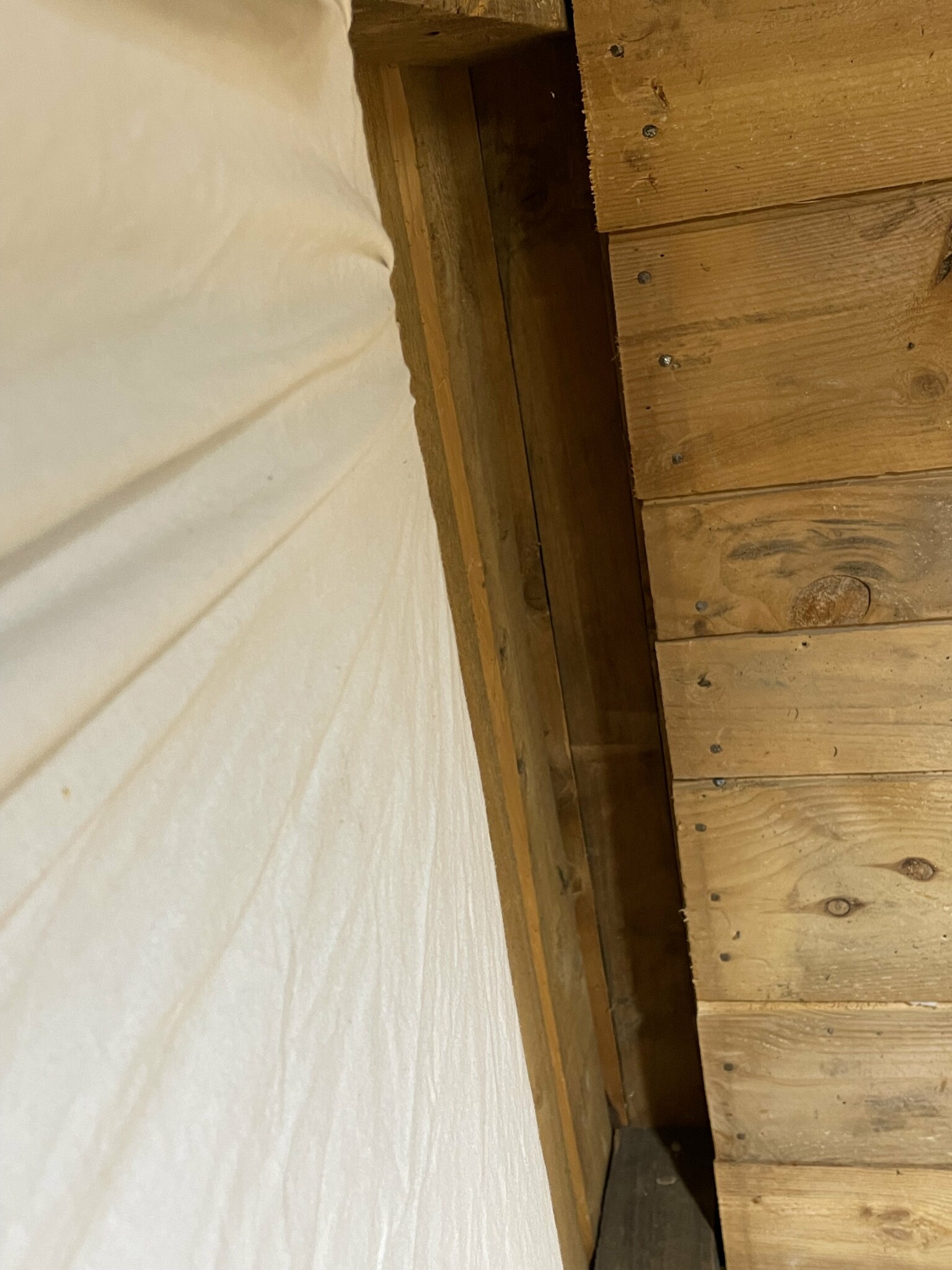

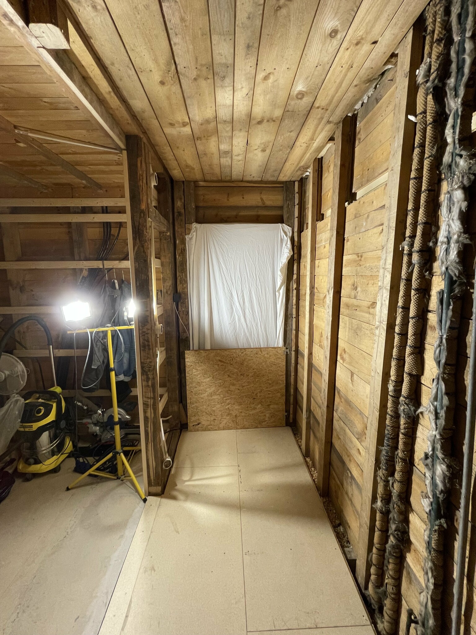

Jeg vurderer å forstørre en tidligere døråpning til å være åpen fra tak til vegg, men selv om jeg har sjekket at ingen takstol er "skarvet" der, blir jeg likevel litt usikker på hvordan det ser ut.
Veggen som går langs til venstre i bildet er bærende siden takstolene er skarvet der. Tidligere avstivet med en bjelke, derfor den avsagde stolpen.
De to vertikale stolpene til døråpningen kan jeg forstå, og den horisontale, for å kunne feste døren, men hva er meningen med den ekstra stolpen som er festet på venstre side? Det ser slik ut flere steder i huset, nettopp med en ekstra stolpe over en døråpning.
Hva er den til for, og kan man fjerne stolpene?
  • En delvis renovert gang med trevegger og et planketak, lys plassert til venstre, en støvsuger og en hvit duk foran den avspilte døråpningen.
  • En trevegg med synlige stolper og en døråpning delvis dekket av et hvitt teppe og kryssfinerplate, i et rom med tregulv og tak.
  • Vegg med trepanel og takskråning, synlig bjelke langs venstre side; del av bærende struktur.

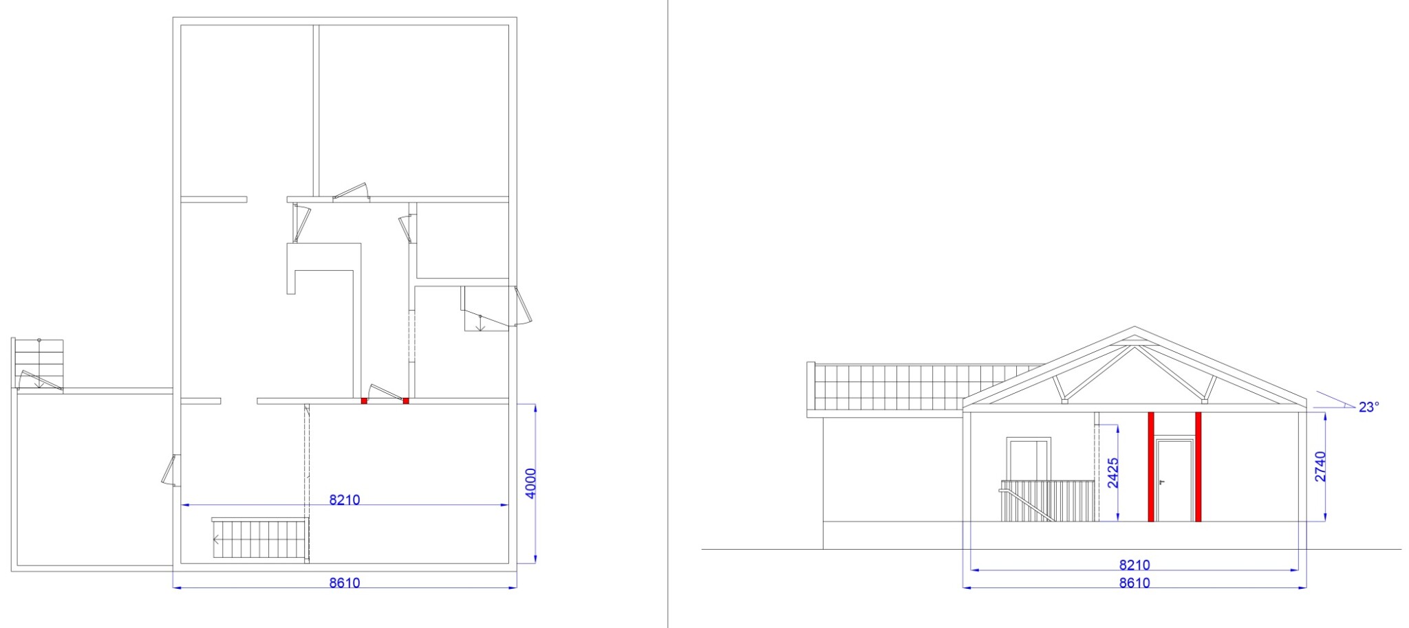

For å klargjøre så er det de rødmarkerte stolpene det gjelder.
  • Plantegning med røde markeringer på to stolper i et bygg.

Det er jeg som ikke har helt kontroll på begrepene! Jeg mener at, basert på det vedlagte bildet, så går to underarmer overlappende over veggen til høyre for de markerte stolpene, ved inngangen.
Så ser ikke husets takstoler helt ut som på bildet da det også finnes en langsgående bjelke som diagonalstagene hviler mot, som i sin tur støttes av stolper.

Når huset er så gammelt at det er bygget før bygging ble standardisert og i tillegg har en omfattende ombygging senere, så anbefaler jeg at du tar inn en erfaren bygningskonstruktør, som kan undersøke det hele på stedet.
