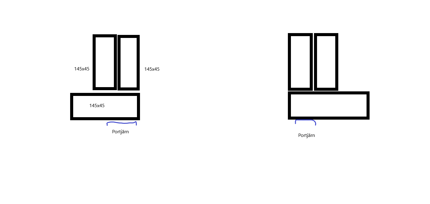

Sommeren straks her så tid for garasjebygging. Skal bestille 2 leddporter snart og tenkte å sette opp ny vegg for disse (har en eksisterende bygning med tre foldedører nå). Det jeg trenger hjelp med er selve rammen for portveggen. Hvis vi tar veggkonstruksjon utenfra og inn (tenkte å ha ca 190-195 tykk isolasjon):
-Hvit plate tp20
-lekt
-vindsperre
-regel145x45
-isolasjon
-kondensbeskyttelse(?)
-liggende 45x45 regel
Har ikke bestemt innsiden enda, om det blir plate eller kryssfiner + gips.. men det tar vi senere. Hva synes dere om kondensbeskyttelse i garasje når man har plate som inn- og utside?
I instruksjonene til portene står det doble 45-regler, med minst 95 bred på hver side av porten. Tenker at jeg burde kunne legge da 2 stk 145x45 i kloss, deretter en 145 med bredside mot portjernene? Det skulle funke, ikke sant? Legger ved et raskt bilde, sett ovenfra:
Tegning av tverrsnitt for garasjeport, som viser plassering av tre 145x45-regelbjelker og portjern.
Skal jeg binde dem sammen på toppen med 195x45 for stabilitet osv?
Hvordan gjør jeg med de liggende 45 ved f.eks. en dørkarm? Setter man en 195 tykk regel, eller avslutter man 45 på en 145-regel? Finnes det noen bra side på nettet hvor jeg kan lese litt mer?
Eller skal jeg rett og slett bygge med 195 og isolere 195 tykt?
