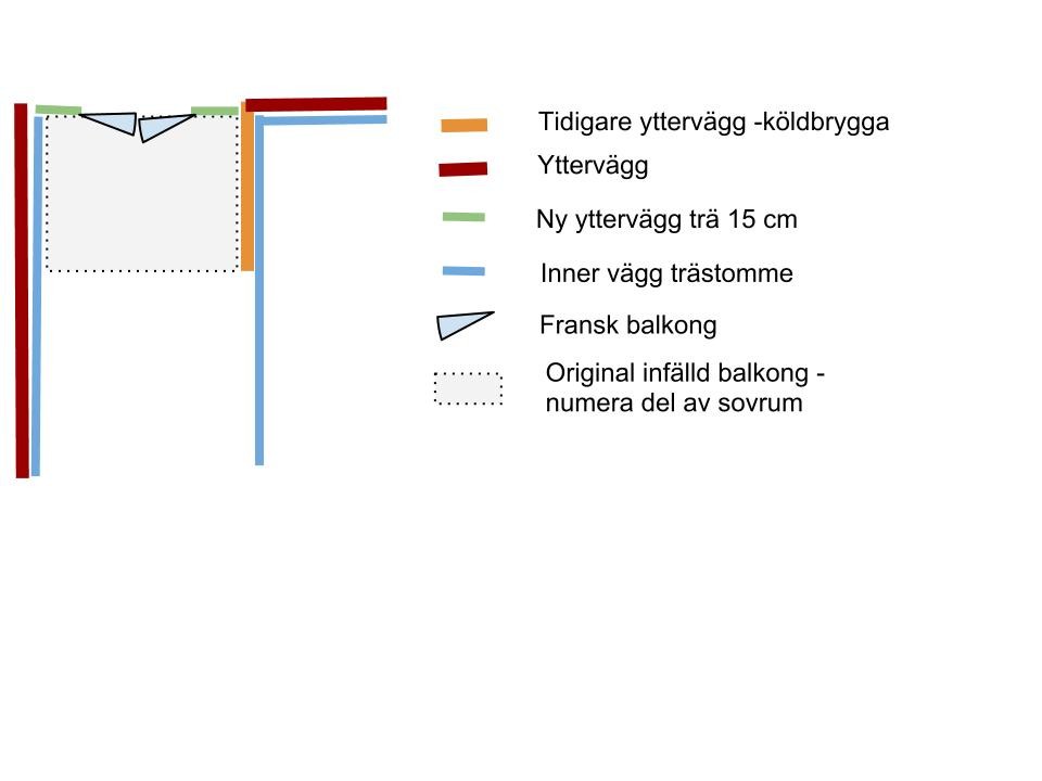

Hus med tegelfasade og trekonstruksjon bygget i 1961. Tidligere innfelt balkong ombygget til framstikkende balkong (se skisse) Tidligere teglsteinsyttervegg nå del av innervegg (oransje) som i rommet danner en massiv kuldebro. Den nye ytterveggen (grønn) er bare 15 cm og synes dårlig isolert.
Vurderer å etterisolere den nye ytterveggen. Skulle samtidig ønske å utbedre kuldebroen.
-Kan man sage en kutt, kanskje 5 cm(?), i teglveggen i hjørnet mot den nye ytterveggen?
-Kuttet kunne skjules av en innvendig etterisolering av den nye ytterveggen. I kuttet kunne man isolere med mineralull (?)
-Kan man leie en diamantkutter som har en skjæredybde som tilsvarer en teglstein?
-Finnes det risiko for at vibrasjoner ved kuttingen kan få ytterveggen til å sprekke?
Skisse av husstrukturen med tegelfasade fra 1961, viser tidligere yttervegg som kuldebro og ny ydervegg markert i grønt. Fransk balkong vises også.
