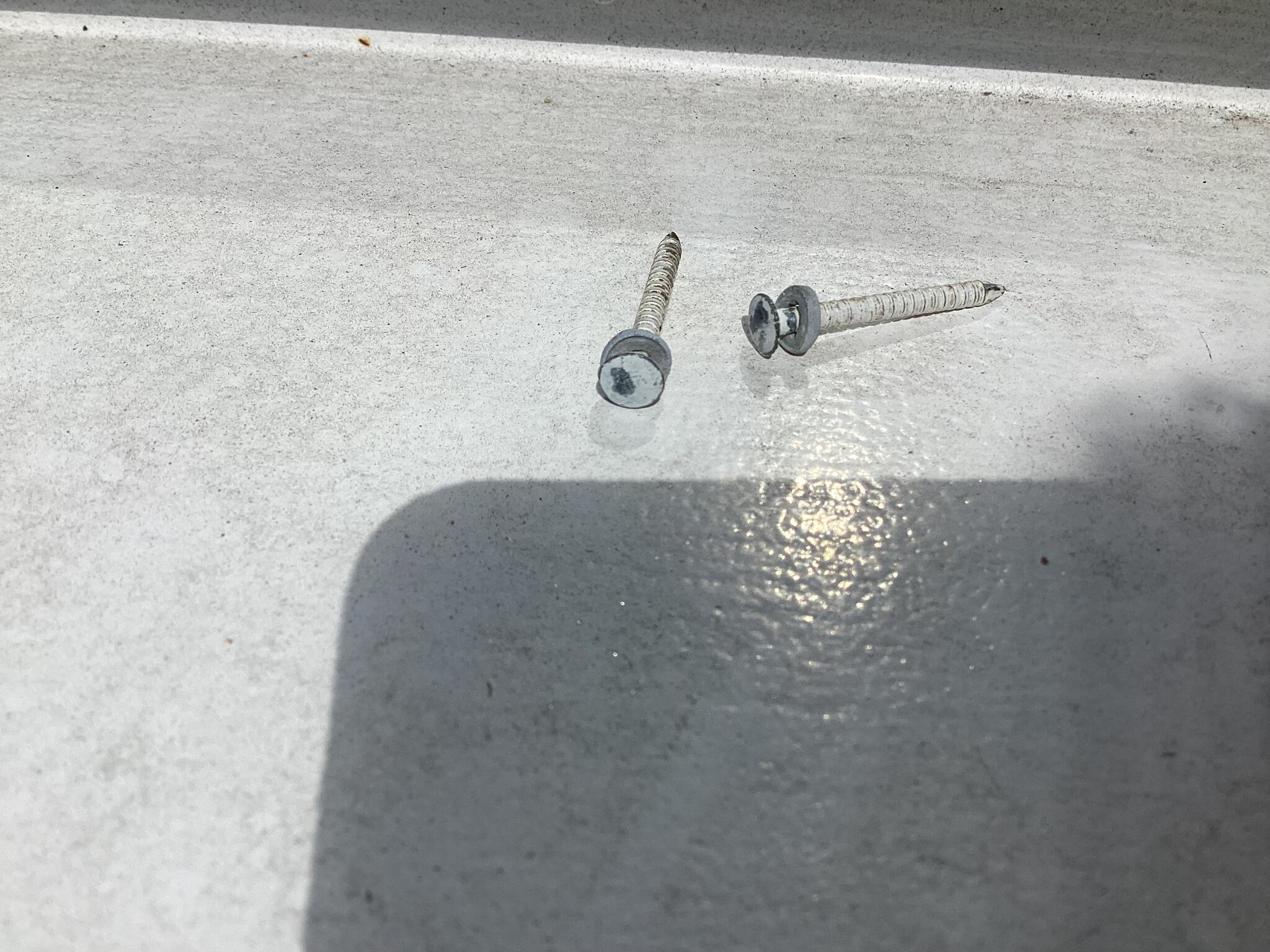

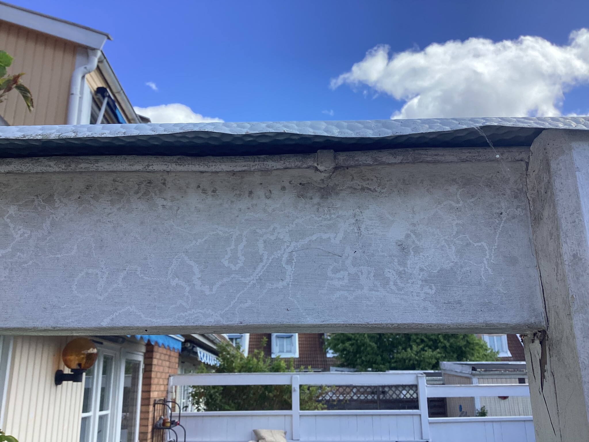

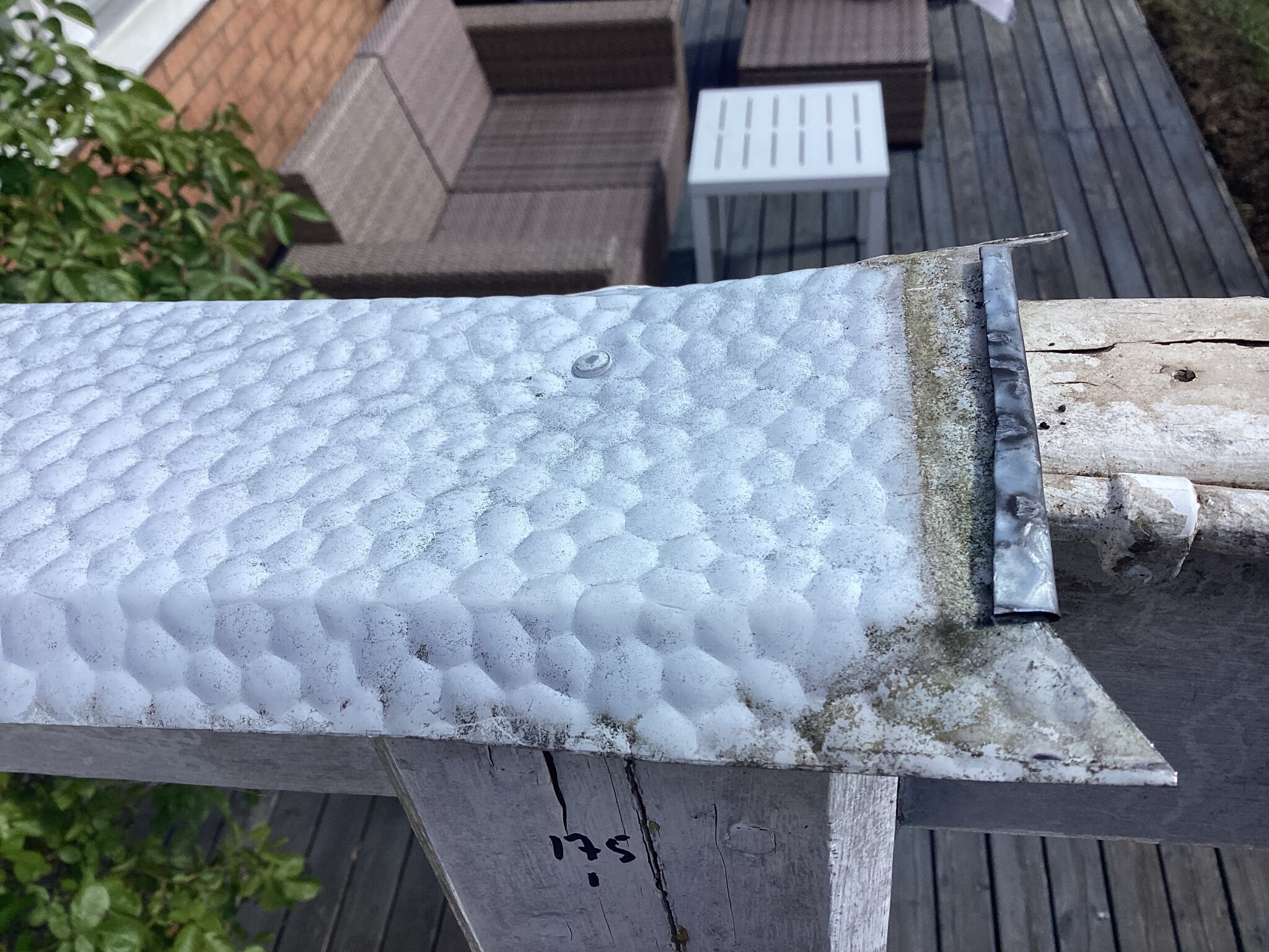

Jeg skal bytte ut overbjelken på et plank og prøver å få bort platen. Den er festet med "spiker" med gjenger. Spikerpistol? Hvordan får man løs disse?
Alternativet å dra løs hele bjelken med plate blir vanskelig fordi det sitter en elkabel. For å få løs den trenger jeg å komme til skrått ovenfra for å bende dem opp.
Eller finnes det en annen måte? Bjelken slutter tett mot fasaden.
  • To skruer med gjenget skaft og flate hoder ligger på en grå overflate i solskinn.
  • Plank med metallplater fastsatt med gjengete spiker, del av et byggprosjekt hvor bytte av overbjelke diskuteres. Terrasse og møbler i bakgrunnen.
  • Overbjelke med metallplater festet med gjengete spiker, med husfasade i bakgrunnen. Blå himmel og skyer over.
Kommer du ikke til med brekkjern mellom plåt og regel(”balk”) da?
Det der er blekkspiker med tetning. En hovtang pleier å fungere for å få tak i å trekke ut spikeren ovenfra. Bruk gjerne en liten trebiter som mellomlegg mellom tangen og metallet når du bender.

Skal bjelken likevel vekk og det er vanskelig med brekkjern kan du sikkert sage bort spikerhodene med en vinkelslip eller lignende voldsomt verktøy.
mexitegel mexitegel skrev:
Kommer du ikke til med brekkjern mellom plate og regel(”bjelke”) da?
Jo, med litt ekstra styrke så fikk jeg opp den. Takk
