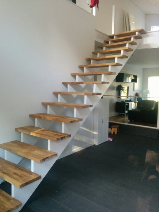

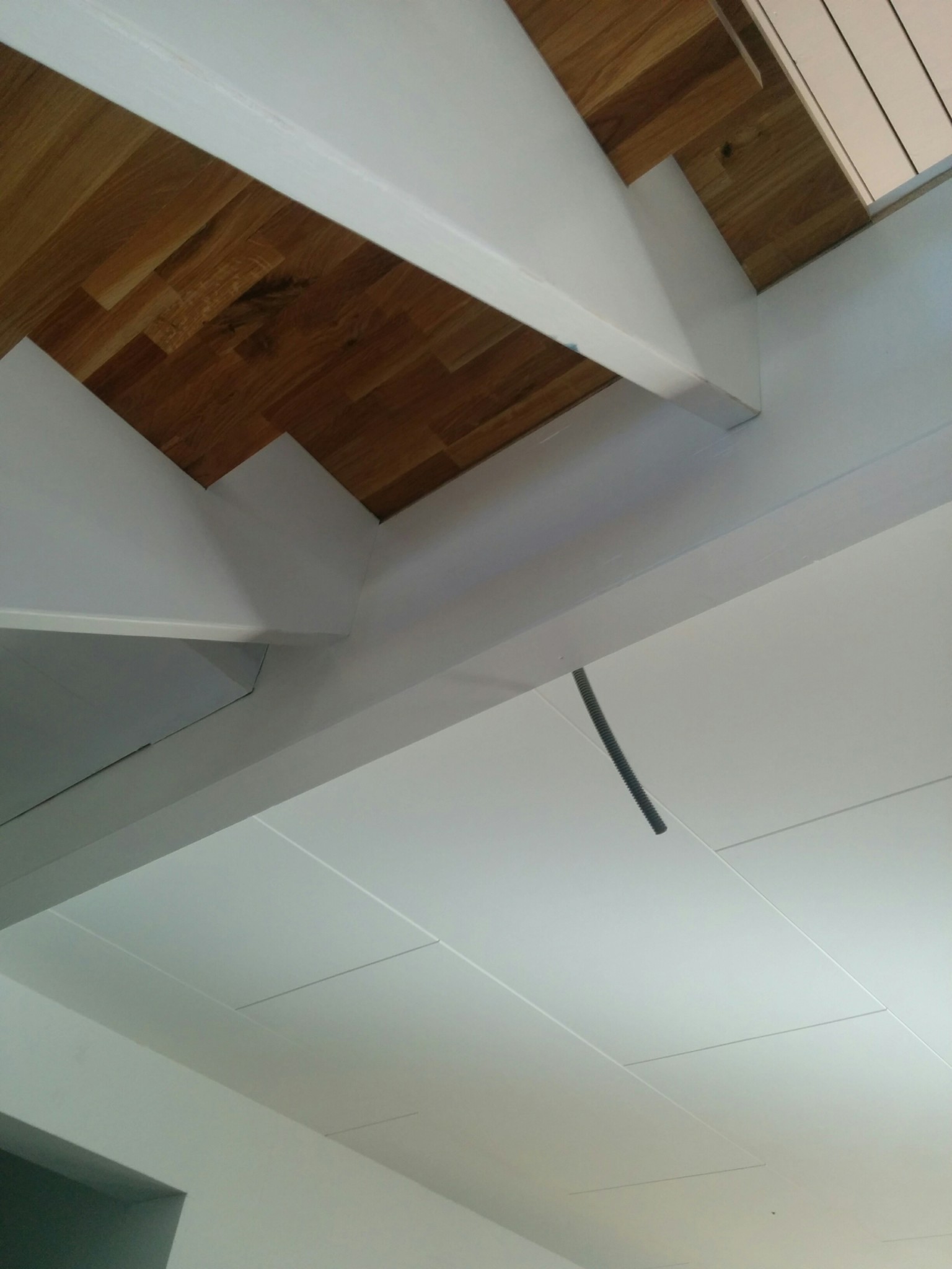

Vil ha ideer og tips på hvordan jeg skal feste vognstykket i bjelkelaget. Trappen er egensnekret. Tenkte også å lime trappetrinnene som består av massiv 40mm eik. Takk for svar Mvh Daniel
Hvitt tak med åpne bjelker av tre. En kabel stikker ut mellom paneler.
Svart flislagt gulv med en moderne, flytende trapp i tre og metall, leder opp til en lys loftsetasje i en boliginnredning.

Skulle skru med Essve konstruksjonsskrue både rett inn der nest siste trinnet sitter samt skrått ovenfra "under" øverste trinnet
Begge skruer trenger selvfølgelig forsenkes ordentlig!

Var litt bekymret for at jeg trengte å montere noe ekstra treverk mellom vangebjelkene og deretter feste i det. Men hvis det funker med bare skruer, så er det klart det peneste. Trenger man å feste vangebjelken i gulvet nede. kommer også til å feste noen trinn i veggen så den blir stiv utover. Lykke til med trappen. Fikk tilbud på en lignende trapp, men med malte furutrinn for drøye 40.000 kr. Det føltes litt drøyt, så jeg bestemte meg for å prøve å bygge en selv i stedet😀
Jo den trenger å festes nedentil også tenker jeg.
To skruer per vangstycke skulle jeg tro.
Hva har du under parketten?
Om det er betong så holder det vel med noen gode plugger.
