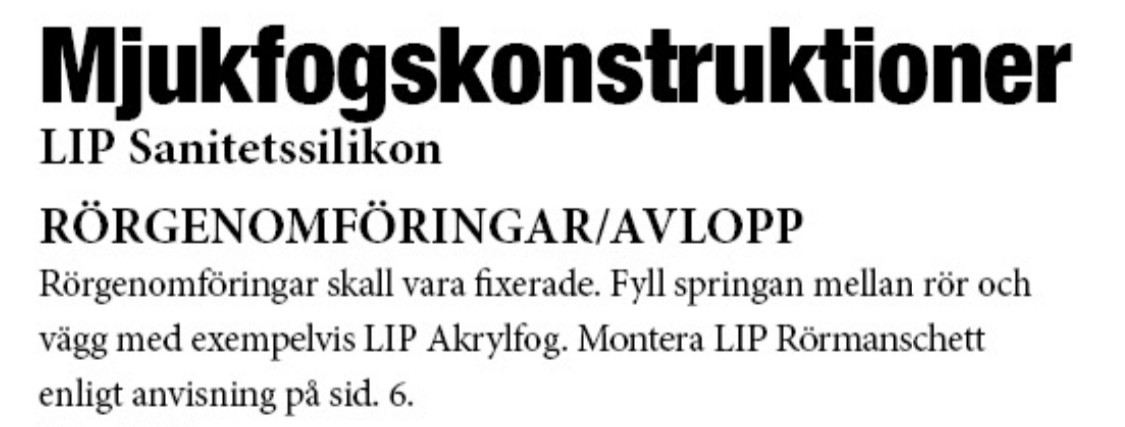

Jeg har laget et noe for stort hull rundt et rør på badet. Sikker vann sier maks 2 mm, jeg har på den ene siden av røret 5 mm. Hva kan jeg fylle i for å oppfylle sikker vann?
Jeg skal ha membran og fliser på veggene.

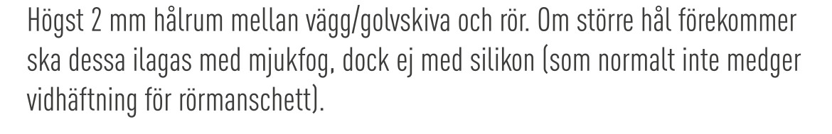

Se i monteringsanvisningen for tetningslaget du skal sette. Slik står det for eksempel i Kiiltos:
Noen ganger har jeg sett at det skal brukes sementbasert sparkel.

Perfekt, da er det jo soleklart!
