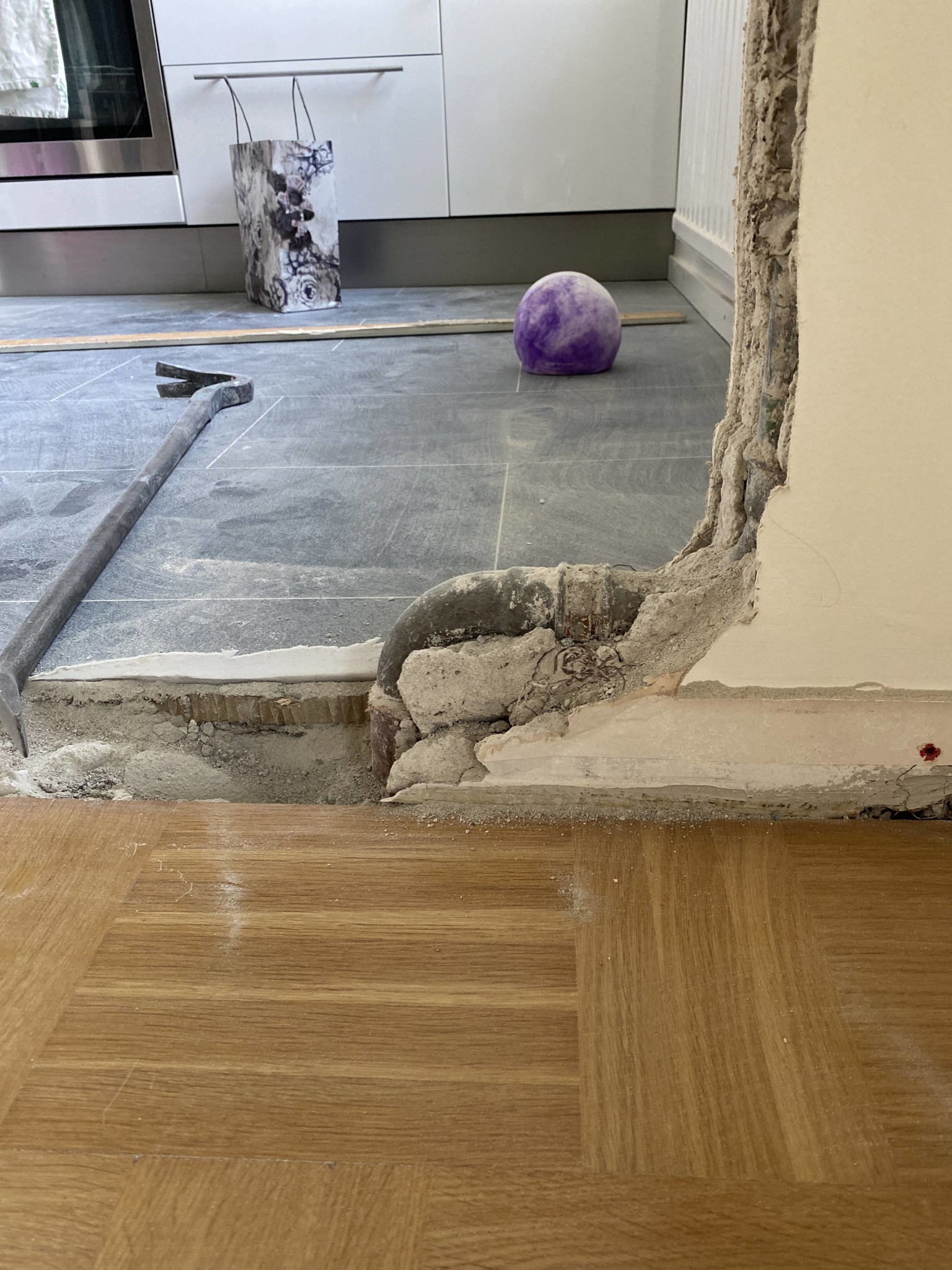

Hei! Vi har begynt med å åpne opp en del mellom kjøkken og stue. Nå til problemet, når vi åpnet opp mot den ytre veggen hendte det at vi åpnet litt for langt. Pga går rør der som vi trodde gikk litt lenger ut. Nå trenger vi å bygge igjen litt så veggen blir i nivå med røret slutt. Hvordan gjør vi dette på beste måte? Noen som har tips?
Ifølge nedenfor bilde trenger vi altså å legge til 20 cm
Takk på forhånd!
Takk på forhånd!

Hei! Oj, lett skjedd sånt der, heldigvis klarte røret seg. Det enkleste er nok å sette opp en vegg der og la platene på veggen gå forbi på utsiden av den gamle veggen, om du forstår hva jeg mener? Problemet blir å få festet regelen ytterst utenfor røret. Hva slags gulv er det i skjøten som er revet opp? Kanskje det går an å få festet en vinkel i gulvet der som man så kan feste regelen ytterst i. Legger dere platene på utsiden av den gamle veggen, så trenger dere bare en regel på utsiden av røret. Kjør så et lag med plywood og deretter ett lag med gips på hver side.
Bygningsveteran
· Norrland
· 340 innlegg
OK, fortsetter veggen til en etasje under ellers burde det være betong der? Men dere kan jo prøve å få festet en vinkel likevel med lettbetongskrue eller plugg. Plywood er jo ikke et must (tenkte på dagens priser) men veggen blir mer stabil av det pluss om dere vil feste noe i den senere.
