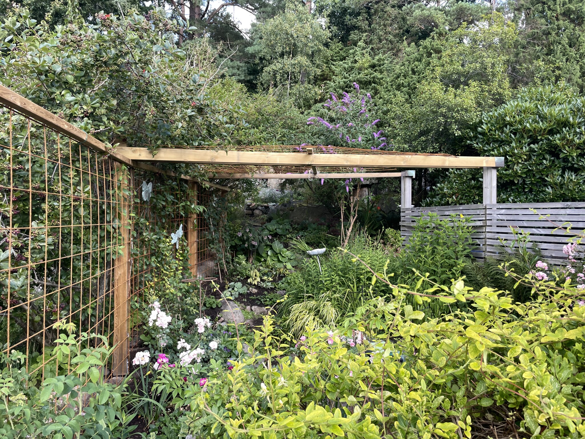

Hei, som hobby snekker pleier jeg å prøve meg fram, men kan noen allerede nå tipse om en regel (to stk på hver sin side av 95x95 stolpe) med dimensjon 95x45 og lengde 460 cm kan monteres uten å svikte for mye?
Trykkimpregnert treverk.
Kommer til å belastes med armeringsnett og diverse roser.
Plantene vil fungere som lianer samt bidra til forankring, men vil reglen i det hele tatt kunne bære sin egen vekt uten å svikte?
På bildet sees en betydelig kortere regel som sitter bra.
Alternativet er selvfølgelig en støtte, men det blir mindre pent
Kan du ikke velge en regel med "rygg" og la den naturlige bøyingen motvirke den uønskede nedbøyningen?B Boolean skrev:
