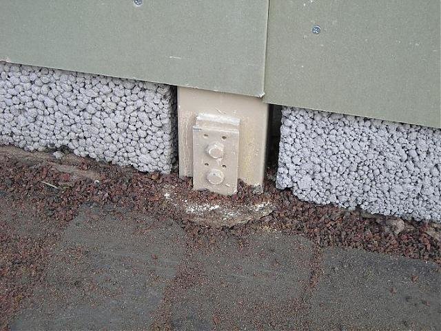

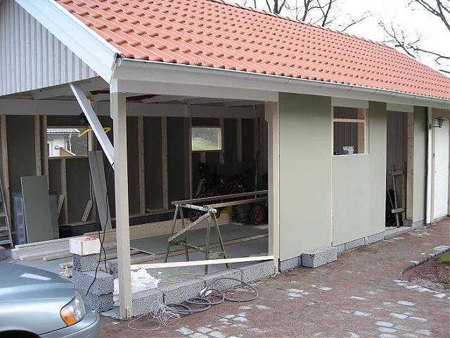

Av en befintlig carport håller jag på att bygga om till garage. Jag har gjutit en platta i höjd med plintarna där stolparna står på. Plattan är i stort sett i jämnhöjd med marknivå, därför murar jag en rad med leca block på plattan som jag sedan ställer väggen på. Se gärna bilderna nedan.
Nu till problemet; hur skall jag göra för att skydda nederdelen av stolpen mot fukt och regn? Panelen kommer ju att sluta ca 1 dm över plattan. Dessutom kommer garaget att vara isolerat och jag vill hålla 15 grader där inne. I mellanrummet mellan stolpen och leca blocken drar det in bra med kall luft, hur skall jag täta detta.
Hjälp mig gärna med ideer till detta lite unika projekt.

Det här skulle Du nog ha funderat på innan du murade upp lecan. Enklast hade varit att grävt ur och höjt plinten eller gjort en ny. Men du visar inte hur det ser ut upptill, kanske du inte behöver stolpen längre, utan väggen tar upp lasten från taket. Om det är så, kan du bara kapa av stolpen vid lecans ovansida, stoppa in en bit leca i facket och putsa till.

Som jag skrev, det är en befintlig carport med ett ordentligt tak på som stolparna håller. Väggarna som jag sätter upp mellan stolparna (på leca blocken) är inte bärande på något sätt. Läget är nu som det är. Vad skall jag göra?

oki, lyft upp taket en bit (10-20mm) så att du frigör stolpen. Kapa denna i höjd med lecan. Skaffa ny ankarjärn (byggmax) bulta fast i befintliga stolpjärn, så att dessa går så högt upp, så du kan bulta fast dem i stolpen (lite senare) sätten bräda=form, på var sida lecan, och gjut igen öppningen i höjd men lecan. När detta brännt=torkat 2-3 dagar, sänker du ned stolpen mellan de båda järnen och bultar fast. Ock så glöm inte en bit grundpapp mellan trästolpen och cementen.
Hoppas jag förklarat, annars kommer någon annan att göra detta....lyter du upp taket 20mm, så får du kapa stolpen efter detta mått, så att den hamnar rätt, när du sänker ned taket

Visst kan du gjuta in stolpen som den står och går. Det enda som händer är väl att du får en "köld brygga" där stolpen står. Om du sen putsar leka blocken och gjutningen så får du en osynlig lösning.

Det borde absolut finnas en risk för att stolpen ruttnar/möglar.
Om du inte vill göra efter t.ex. saturnus förslag så måste den åtgärd du vidtar fylla följande "krav".
Trämaterialet (stolpen) måste skyddas så gott som möjligt från fuktinträngning, dvs all fukt som kan slå på från utsidan men även den fukt som betong, murbruk och Leca kan tillföra till stolpen. Betongen kan du betrakta att ha 100% rH, men däremot är diffusionshastigheten inte så stor. Så jämfört med t.ex. regnvatten som stänker på från utsidan så blir alltså stolpen inte lika snabbt fuktig. Det tråkiga med fukten från betongen (etc) är att den befuktar din träkonstruktion 24/7 alla dagar om året.
Det andra kravet är att förutom detta tillåta uttorkning åt något (valfritt) håll.
Till sist måste uttorkningshastigheten alltid vara större än befuktningshastigheten.
Så om du t.ex. lyckas med att klä stolpen med diffusionstät plast mot alla betong/Leca sidor, väderskydda den utifrån och slutligen ha kvar en upptorkningsmöjlighet uppåt/inåt så kan det nog fungera bra.
Men lite av en riskkonstruktion kan man nog klassa det som ändå.
Precis, lyssna nu på mikael_L, och mura inte in stolpen, det borde alla på detta Forum känna till. Visst, den håller säkert i 10 år, men sen skall någon annan behöva bryta upp det hela, för att återställa något, som helt i onödan blev fel, p g a okunnighet.

Jag kollade lite mer på bilden från insidan. Det är ett rätt hyggligt avstånd mellan insida LECA och insida stolpe. Det kan kanske gå att såga ut en ganska liten bit LECA som kan passas in i hålet och muras fast där. Men att se till att biten får minst 1-2 cm fritt från stolpen. Då kommer ev fukt från stolpen kunna ventileras ut uppåt. Och sen kan LECA murenputsas på insidan, så blir inte risken lika stor att vatten kommer åt innifrån garaget.
... det kommer nog att bli så att jag kapar stolparna (3 på var sida) och gjuta upp med betong i utrymmet mellan lecka blocken. Lite mer jobb, men det blir ett bra skydd mot fukt/regn/vatten som kan komma utifrån.
Eftersom väggarna i princip redan är på plats och kan ta lasten från taket kommer jag nog inte att stämpla upp taket eller lyfta det 10-20 mm som föreslagits, utan bara kapa av och gjuta upp för att sedan bulta fast stolpen i nya järn som då gjutits in.
... eller finns det något annan sätt?
