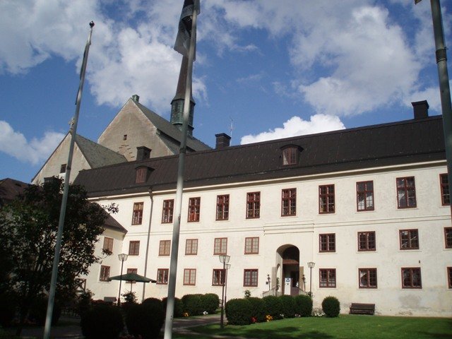

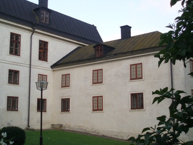

Dessutom så har ju Vadstena Klosterhotell sin resurang (Restaurant Munkkällaren om jag minns rätt) som är fullsmäckad med blindfönster, bifogar 2 bilder på dessa...
http://www.hallahus.se/stilhistoria/bilder/blindfoenster.jpg
Anders: Tack för bilderna. På de här objekten ser ju inte blindfönsteren direkt "äkta" ut som jag skulle vilja eftersträva. Jag antar att om man har något hundratal fönster (som klosterhotellet) så kan man kosta på sig att det syns att alla inte är äkta...
