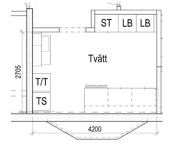

Vi håller på att färdigställa vår tvättstuga och jag undrar vilken ip-klassning lamporna måste ha? Jag vill nämligen inte ha lysrör, utan föredrar spottar på armatur (finns ju sådana runda med 3 spots på vardera armatur). Krävs ip-21 eller räcker det med ip-20? Vi har bara normal tvättstuge-apparatur + en liten ho (tvättbänk) med rinnande kran.
Sedan undrar jag också om det räcker med 20W spots (2 armaturer á 3 i vardera) eller behövs det 35W för tillräcklig belysning?

Tvättstuga räknas som fuktigt utrymme så minst IPX1. IP20 är alltså inte tillräckligt.
Beror ju på hur stort rummet är men det är aldrig fel att ha bra belysning i en tvättstuga. Köp gärna en typ av spot som klarar att köra 35 el tom 50W också (och anpassa installationen till detta) så du inte behäver ångra dej om du skulle tycka att 20W inte räcker.

Om det krävdes IP 21 bara för att det är en liten ho så tycker jag det är väldigt underligt att de flest underskåpsarmaturer "endast" har IP-20...
torrt utrymme...
Från Starkströmsföreskrifterna:
(s 169, §750 torra utrymmen)
750.512.2 Elektrisk materiel skall ha kapslingsklass IP2X eller IPXXB.
Materiel i grovkök och klädtvättrum som är så placerad att den befaras bli utsatt för
spolning med vatten skall dock ha kapslingsklass IPX4.
Kommer du ha en vatten slang hängande på väggen???
sen finns det ju även Zonindelning precis som i badrum som man kan ta hänsyn till. har inte läroboken i närheten och har inte memorerat hur zonerna ser ut i huvet, men mitten av rummet bör räknas som zon 3 tror jag. men generellt sett skulle min åsikt vara, IP21 i taklampan och IP44 /54 till vägguttag och strömställare, då du har vatten framdraget och det finns möjlighet att spola med slang, alltså finns möjlighet att uttagen får en skvätt.
Har inte sett det i någon bok från elsäkerhetsverket...
En normal tvättstuga i nya hus är torrt utrymme, klassningen gäller för den normala användningen och normalt spolar man inte med slangar i vanliga tvättstugor.
