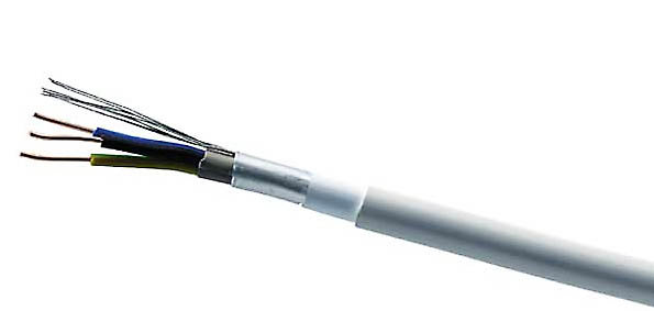

Måste man nu använda kabel med jordbiledare, dvs fas+nolla+jord+jordbiledare. Har hört nått om att det blivt nya regler om det. Jag har bara kabel med 3 ledare, kan jag inte använda den nu då? ska ju bara dra el inomhus...

Nej. Du kan använda t.ex. EKK och den är utan biledare. Men är inte att rekommendera om du menar vanliga bostadrum. Svår att spika snyggt, speciellt om man är ovan. Bäst är att använda EKRK (kulo) och den är det numera biledare i. Men jag råder dig att inte använda en gammal kuloledning utan biledare. Metallmanteln kan räknas som utsatt del och ska då skyddsjordas.
Mellan den inre och yttre isoleringen i en kabel, ligger det i bland en metall mantel (typ EKLK).
För att metall manteln skall kunna anslutas till skyddsjorden, så har man lagt in 3-5 metall trådar.
Alltså inifrån:
Koppar ledare
PVC isolering
Gummi massa som håller kablarna på plats och håller formen på kabeln.
PVC-lager
jordbilledare
Metall mantel
PVC lager (det yttersta).

försökte ta en bild på en eklk, men det sket sig.

Liknande trådar
