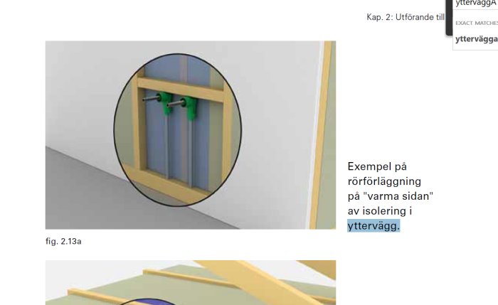

Tänkte bara ifall någon som jag råkar snubbla in denna gamla tråd.. Enligt "Säker Vatten" får man dra rör inuti en yttervägg, dock får man precis som trådstartaren säger INTE dra den igenom isoleringen utan röret ska förläggas på den "varma sidan" av isoleringen, alltså ovanpå isoleringen men innanför ytskikt t ex gips eller spån eller vad man nu har.. Detsamma gäller för golv mot kryp- torpargrund samt ouppvärmda vindar..

Ursäkta jag tar upp så gammal tråd här, men hade själv samma fråga - och läste just aktuell "Säker vatten" (https://www.google.com/url?sa=t&rct=j&q=&esrc=s&source=web&cd=1&ved=2ahUKEwjXvIGGy5DnAhUKt4sKHazvATgQFjAAegQIBBAB&url=https://www.sakervatten.se/download/706-A3CF938BF4EA75C6B011467A51A15778/Branschregler-20161.pdf&usg=AOvVaw0o-lffRsSNzPrKsCAVzGYM) ... från 2016 (!?) osäker på om detta verkligen är den senaste, men tycker det ser ut som att det är ok, men dom ska inte ligga just i isoleringen, utan på insidan. Ska man tolka det så eller vad tror ni?B B6304S1 skrev:Hej!

Så som jag har förstått det hela så har du helt rätt. Så länge man lägger rören på den varma sidan av väggen så är det i linje med Säker vatten. När jag renoverade mitt badrum så skar jag bort isoleringen runt rören så att de är oisolerade mot rummet och det har fungerat bra de senaste 5 åren. Dessförinnan så satt de gamla kopparrören också i ytterväggen på samma vis och de höll i 55 år innan jag tog bort dem. Inget att oroa sig för alltså.
