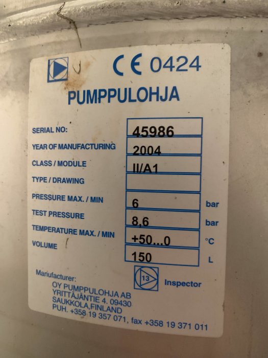

Metallisk trycktank med mätare för vatteninstallation, smutsiga väggar, röranslutningar, märkning "PUMPPULOHJA", tillverkad 2004.
Etikett från Pumppulohja, information om tillverkningsår, serienummer, tryck, temperatur, volym och tillverkarens kontaktuppgifter.

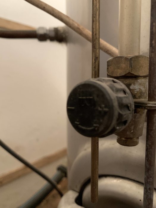

Sen undrar jag vad man reglerar med de svarta rattarna längst upp resp. längst ner på vattennivåröret?
Ett suddigt rör med en termisk ventill, synliga rördelar och ventilen i förgrunden.

De svarta " kranarna" ska väl vara öppna vid avläsning, men stängda normalt för att inte smutsa ner nivåröret inuti i onödan ? När kranarna är öppna, så ser man nivån på vattnet.

De svarta rattarna är för att koppla bort/koppla in vattenståndsröret. Du kan t.ex. byta rör eller tryckmätare om du stänger ventilerna. Vissa anser att man ENDAST bör ha vattenståndsstället inkopplat vid avläsning, detta t.ex. för att undvika läckage av luft eller att få problem om röret skulle gå sönder.

Intressant. Då kanske den höga vattennivån i avläsningsröret beror på att rattarna inte är i avläsningsläge. Får prova att reglera dessa samt ha de stängda när jag inte vill läsa av.

Tack för info! Vet du om man behöver vidta några åtgärder vid avläsning? Antar att man öppnar både uppe och nere (spelar det ngn roll i vilken ordning?) samt att inga kranar går. Troligen rimligast att läsa av när pumpen fyllt upp och slagit från? (Lite lurigt dock att nivåröret fyller ända upp, då borde det ju vara öppet? Kanske inte i båda ändar dock, har inte hunnit kika på det än) Antagligen bra att ha det frånkopplat i övrigt.

Spelar nog ingen roll i vilken ände man öppnar. Det viktiga är att båda är öppna så att luften kan ta sig ur (annars kan man inte läsa av nivån, trycket bör dock gå utmärkt att läsa av på manometern, iallafall om den övre ventilen är öppen).
Om hela röret är fullt så bör du nog stänga av pumpen och tappa ur (så att du ser nivån sjunka) som galento skrivit ovan.
