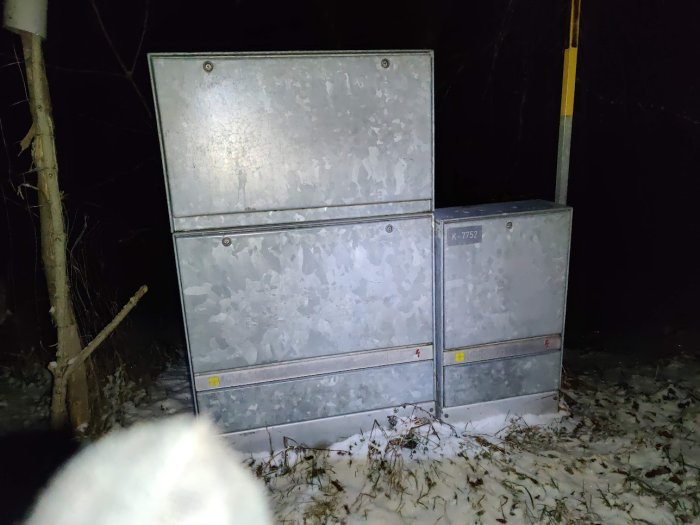

Kom dock hem efter jobbet och upptäckte att en fas (20ah) hade gått.
Ringde upp Vattenfall för att höra vad jag skulle göra. Efter en stund lyckades jag få dem att förstå att jag har 20ah knivsäkringar och inte vanliga smältproppar (som alla andra har?) och de tog såklart inte ansvar för det.
Mina frågor är : Kan jag (får jag) byta säkringen själv om jag köper ex patronmanöverdon och knivsäkring ?
Vill ju såklart undvika ljusbågar el. vad man nu kan råka ut för.
Att få ut en elektriker i dessa tider är ju dubbla kostnaden mot materialet, minst.
ps. Skenan till höger, antar att det är den med övre (mitten) som slagit ifrån.

Är inte lastbrytarna i kabelskåpet vattenfalls egendom? Du behöver inte något speciellt verktyg för dessa. Du ska dra i brytaren så den delar på sig därefter tar du ur knivsäkringen och sätter i en ny sedan slår du snabbt tillbaks den igen. Klart!
Ja om det är dina säkringar får du absolut byta dom själv, och Vattenfall har inget med det att göra. Men det är väl ett manöverhandtag högst upp, så du drar loss hela säkringsapparaten och byter säkringar utan något separat manöverdon. Men har du ett eget kabelskåp?
Skåpet står på min tomt. Men är dimensionerat för två fastigheter, tidigare skolbyggnader.
Kände på manöverhandtaget, sitter rätt hårt.
Är det bara att dra det rakt ut eller är det något annat att tänka på ?

Den kan sitta hårt men det är bara att rycka, tveka inte.T tompatempo skrev:Skåpet står på min tomt. Men är dimensionerat för två fastigheter, tidigare skolbyggnader.

Ta tag i det svarta handtaget och dra rakt ut.
Den kommer då "falla ner" i överkant och det går sen att lossa den helt i nederkant och byta säkringar. (Det heter f.ö. inte 20 Ah utan 20A.)

Köp ett paket med tre annars så har du reserv. Sätt in de nya och spara de gamla, du ska ha 20A trippelnolla eller C00 Hicap.
Att byta den säkringen är det säkraste du kan göra den dagen, känn ingen fruktan, inget och absolut inget kan hända. Minns inte om den listen har någon spärr som håller i säkringen, kolla in detta på den tomma till höger och se till att den klickar i ordentligt.
sitter till synes trafomätare i skåpet ovan, nätägarens samt strömtrafo och kabel in till brytaren.E elmont skrev:
Elmätaren sitter i skåpet ovanför.E elmont skrev:
Fick svaret från Vattenfalls kundtjänst att de kunde skicka någon, men att det skulle kosta minst 2tkr.
