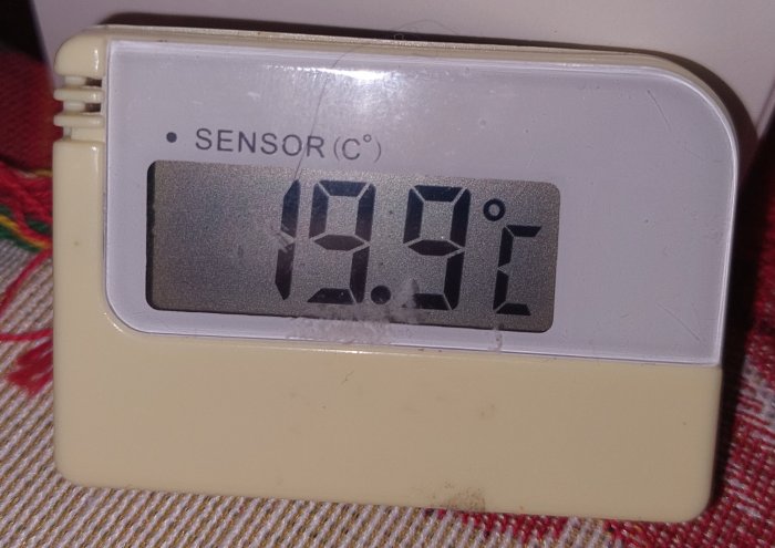

App:en visar 15 grader När luftvärmepumpen är avstängd men termometer i samma rum visar 19,90 grader.
Varför appen på LLVP visar några grader lägre?
  • Minimalistiskt gränssnitt för smart hem, temperaturkontroll på 15°C, timer av, schemaläggare på.
  • Digital temperaturmätare visar 19.9°C, liggande på en tygyta.

Om det är en app till värmepumpen och pumpen är avstängd så kanske appen bara visar ett "defaultvärde" som råkar vara satt till 15 grader.
Visar appen och termomentern (ungefär) samma när pumpen är igång?
Appen visar 2grader lägre än termometer även när LLVP jobbar.
Kanske borrhålet genom ytterväggen inte blivit ordentligt tätat/isolerat så det drar in kalluft där värmepumpen sitter?
Hur vet du att din termometer stämmer?
Sitter den på exakt samma ställe som llvp?
Den där termometern kan visa mer än 2 grader fel…

Termometer placerad 1 m högt från golvet och LLVP är i 4 m högt från golvet
Jag har mer än två graders skillnad vid golvet och 1,5 meter upp på väggen i mitt biorum i källaren.
Så 3 meter skillnad?
Just nu visar min llvp 20 grader och husets termometer 18 grader.

eftersom värmen stiger upp så borde llvp som placerad högre upp visar några grader mer än termometer som placerad längre ner men i mitt fall är tvärtom
