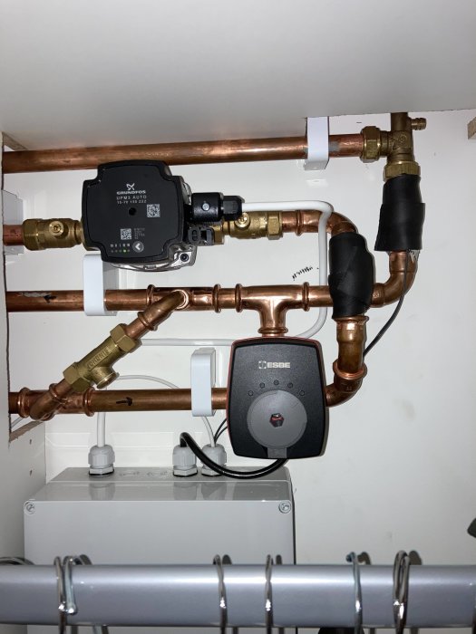

Vi flyttade in i vårt nybygge i maj! Jag har länge varit skeptisk angående installationen av vår NIBE f730.
Vi har golvvärme i hela nedervåningen och radiatorer på övervåningen. Värmepumpen är installerad med en shunt, esbe (se bild). Problemet är att det har sedan inflytt varit i stort sett samma framledning på bägge systemen?
Är det någon expert här som kan se på bilderna och kanske till och med kan se vad som är fel?

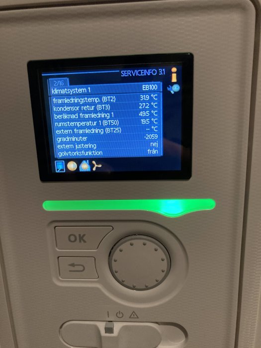

Ja det första man ser är ju att det vill ju ha mycket högre temp på klimatsystem ett å den verkar ju inte orka att göra dom tempraturerna då gradminuterna är väldigt långt efter
Har ni blockerat tillskottet?
Sett till gradminuterna borde tillskottet vara igång :thinking:
Hej, ja tillsatsen var blockerad. Jag tog bort den nu, men framledningen på dem båda klimatsystemet är ändå på ungefärlig samma temperatur.
Den kommer aldrig riktigt upp i den beräknade framledningen.

ge det lite tid efter att du släppt på tillsatsen och utvärdera imorgon

Ser ut som att golv shunt slurkar i sig all värme då inte tillräckligt produceras. Dvs 2 olika problem...
Har länge haft samma problem o då blir vån1 varm och vån2 kall.....
Kan lösas med statiska pumpflöden samt justera ned golvvärme flöden.
