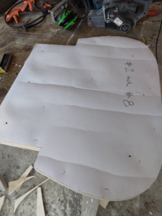

Tänkte först att det här kanske passar bättre på något båtforum men då det mesta faktiskt handlar om träbearbetning så kanske det finns något intresse i det hela.
Jag har till sist kommit till skott att påbörja bygget av en kanadensare med hjälp av metoden strip-bygge. (en kanadensare är alltså vad många skulle kalla en "vanlig" kanot, till skillnad från t ex en kajak som är övertäckt och har sittbrunn) Tanken har funnits där ett par år, bygglokalen likaså som blir min carport. Köpte en bok om strip-bygge i ceder av nån jänkare som heter Gil Gilpatrick, mest för att få mallar till det som kallas för spantritning. Det hela går alltså ut på att man sågar ut spantmallar och stävar ur 15 mm plywood och placerar med jämna mellanrum på vad som kallas för en "strong-back" som ser ut som en stege. Kanoten byggs sedan med tunna ribbor av gran över formen som bildas av spantmallarna för att sedan till sist lamineras med epoxi och glasfiber på först ut och sedan insida. Det sista man gör är att utrusta med relingslister, sitsar och annan utrustning. Paddel tänker jag att jag köper en färdig, den känns svår och inte så kul att göra själv...
Bygget kommer alltså att bli i gran då det är lätt och starkt och liknar ceder till viss del förutom rötbeständigheten. För den som vill veta mer så googla "cedar strip canoe build".
Här är lite bilder på hur långt jag kommit. Kommande steg är att bygga strongbacken och börja klyva ribbor ur granbrädor.
Spantritning för kanotbygge via strip-metoden på ett trägolv med material och verktyg i bakgrunden.
Spantmallar i papper utplacerade på ett arbetsbord i förberedelse för bygge av en kanadensare i strip-byggmetoden.
Utformad plywoodspantmall för kanadensare bygge, markerad med #2 och #8, på ett verkstadsbord med verktyg i bakgrunden.
Utsågade plywood spantmallar för strip-bygge av en kanadensare, staplade på betonggolv i en bygglokal.

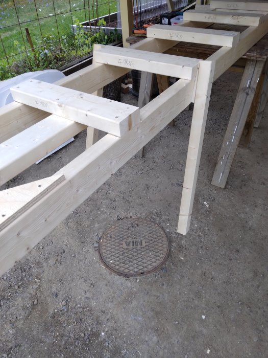

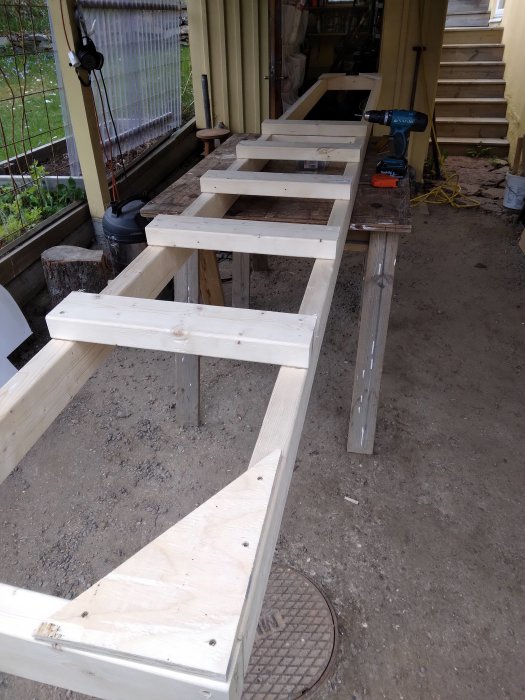

En strongback-konstruktion av trä under uppbyggnad utomhus vid en byggarbetsplats med verktyg i bakgrunden.
Strongbacken tar form. På varje tvärslå ska alltså spantformarna fästas.

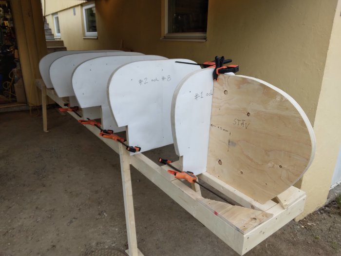

Såhär är alltså tanken. Formarna temporärt fastsatta med tvingar i illustrativt syfte. Nu ska det först klyvas ribb från 22 mm granpanel. Kommer behöva ungefär 70 st beräknat att vissa knäcks och så lite spill. Tidsåtgången blir ju att ta ett par arbetspass med cirkelsågen, vila när man tröttnar och tankarna vandrar. Kommer att använda strongbacken som underlag för att klyva ribbor upp till 470 cm längd.

Bra jobbat. Vilken blev det? Hur gjorde du med kanterna på ribborna? Fräste och limmade med trälim eller lämnade glipor? Behövde du nån typ av armeringsfiber i gliporna i så fall? Ungefär hur mycket epoxi gick åt?
Det behövs inget extra i gliporna. Om det skulle bli en lite större glipa någon stans så att epoxyn inte fyller upp den så efter fyller man med epoxy. Man kan blanda i slipdam om den behöver förtjockas. Men det är inte sannolikt att det behövs. Om trät ska synas kan man lägga in några ribbor i ett avvikande träslag. Det finns gått om exempel bilder på nätet.
Intressant projekt. Gran är bra båtvirke men jag har ingen aning om hur det fungerar med trä inbakat i epoxy.
Det blir ett helt inkapslat distansmaterial i praktiken.
