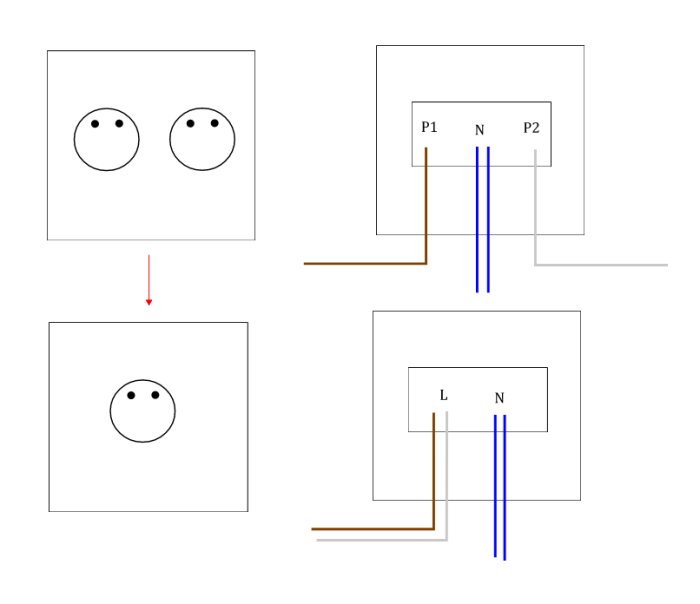

Ska byta ett ojordat vägguttag till taklampor. Jag är inte säker på hur jag kopplar faserna. I det befintliga uttaget är det för 2 stycken stickproppar och i det nya är det bara för 1 styck. Kopplar man enligt bilden?
  • Schema över hur man byter från ett ojordat dubbeluttag till ett enkeluttag med ritade elektriska kopplingar.
Är det två olika strömbrytare till dubbeluttaget?
Till ett ojordat lamputtag utan krontändning ska det gå fasledare och neutralledare.
Det är en strömbrytare med två knappar liksom. Men det finns också två separata taklampeuttag.
Jag är osäker på hur det svarar på frågan?

Varför då inte skaffa ett nytt likvärdigt uttag?
Tack tips! Men frågan nu är om jag ska koppla båda fasledarna till samma port i vägguttaget, eller om den ena fasen ska in i typ en blindport.
Bästa svaret
De två tändtrådarna (de du kallar fasledare) går troligen från varsin knapp, så du får koppla in den ena och isolera den andra. Vilken du kopplar in beror på vilken av knapparna du vill ska tända lampan.
En skall kopplas in. Och din strömbrytare byts förslagsvis till enkel.
