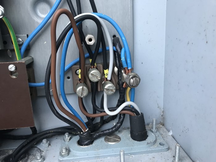

Första bilden visar mätarskåpet som matar ström till uthuset. Det är den vänstra kabeln med fyra ledare plus en flätad skärm som är ansluten till gemensam jord/nolla.

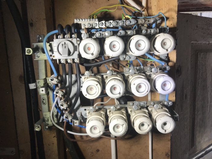

Andra bilden visar proppskåpet i uthuset. En förskräcklig syn enligt mitt ganska okunniga öga. Kanske svårt att se, men jordskena och nollskena är hopkopplade.

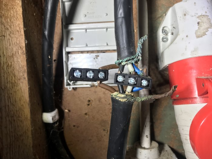

Tredje bilden visar en borttagen jfb och provisoriskt hopkopplade ledningar. Flätan hänger som synes fritt med sina två tåtar, rejält ärgad. Om jag kopplar ihop dessa tåtar ska väj jord- och nollskena separeras?
Jordskenan sitter på två byglar. Den högra av dessa byglar har en skruv som kan förbinda den med nollskenan. Den skall vara dragen så att skenorna är ihopkopplade under förutsättning att centralen matas med 4 ledare och det inte finns jordfelsbrytare.
Jag tycker inte att centralen ser så farlig ut. Vad som är förskräckligt är skarven på kabeln. Skärmen är oxiderad och oskarvad. För att det skall fungera med jordfelsbrytare måste jordskena och nollskena kopplas isär. Skärmflätan skall användas till jord och den blå ledaren till nolla. Det finns en del fallgropar i att koppla in en jordfelsbrytare. Så se till att du är helt säker på att allt är rätt innan du slår på något.
