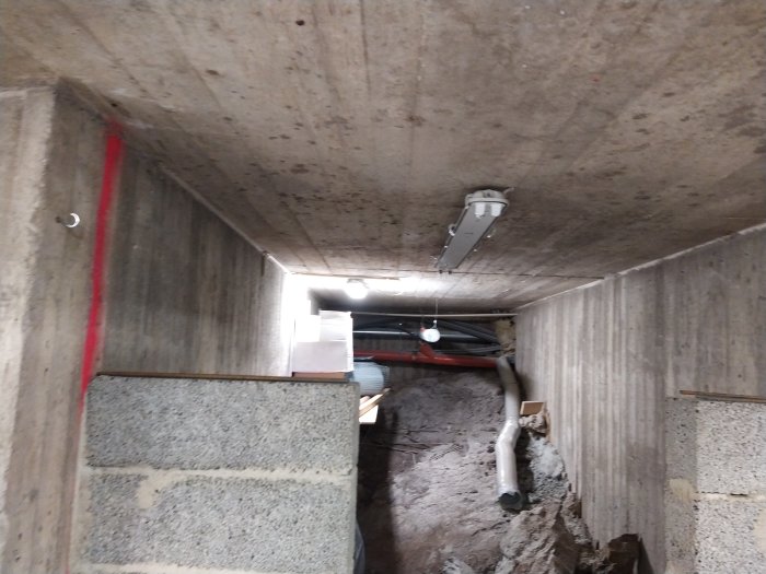

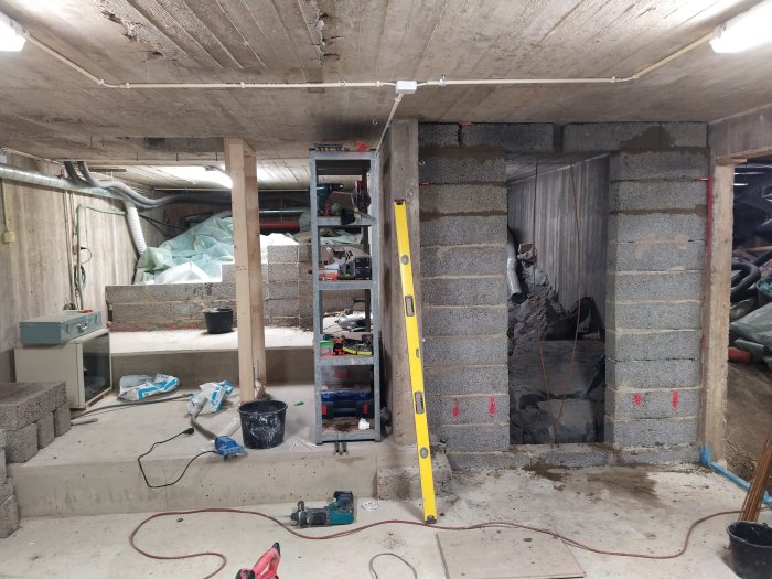

Avfuktarrör flyttat närmare vägg med koppling till vit ventilationsslang i ett källarutrymme.
Bild på en källare under renovering med byggmaterial, en avfuktare och en ventilationsslang intill en trappa.
Pysslat lite med avfuktaren. Röret till vänster är lite i vägen för trappan/stegen så det behövde flytta närmare väggen. Framöver så ska röret bort helt och ersättas med en helt annan dragning men det är ett större jobb än vad jag vill göra nu. Enklaste sättet att flytta röret var med ventilationsslang så så fick det bli.
Renoveringsarbete i källare med avfuktare, ventilationsslang nära trappsteg och murade väggar.
Förberett för lite mer belysning samt dubbat in de sista järnen i väggen för den vägg jag murar.
Förhoppningsvis hinner jag lite till ikväll.

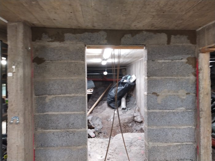

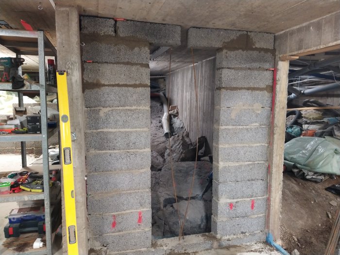

Dåligt med tid för byggande pga omständigheter i familjen (och strul med bilen) men lite blev det gjort idag iaf.
Pågående byggprojekt med minimalistisk formsättning ovanför dörröppning, stabiliserad med två armeringsjärn.
Halvfärdig dörröppning i murblock med armeringsjärn överst, verktyg och byggmaterial synliga.
Notera den minimalistiska formsättningen för blocken över dörren. Två spända armeringsjärn visade sig göra jobbet finfint.
Planen initialt var att gjuta en balk över öppningen men sen blev jag lat.

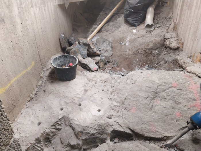

tommib
Lite dåligt med uppdateringar på sistone, har inte riktigt haft tid med detta pga annat. Idag hittade jag dock lite tid att borra berg. Det var ett tag sen sist och nu minns jag hur mycket mer effektiv en pneumatisk borr är. Hann dock göra fyra hål i berget och spräcka ett par gamla stenar som stört mig. Får se när jag har tid nästa gång.
Bild av en byggarbetsplats med en pneumatisk borr, spräckta stenblock och borrade hål i berggrunden.
Testade också nya borr, köpta via tyska amazon. Bra drag i dem, till ett väldigt vettigt pris.
Borrverktyg och armeringsjärn lutar mot en vägg vid en nyligen borrat sten och betongyta.
Donn och 12 till
Minnen från när jag hjälpte min bror med hans källare som ungefär såg likadan ut, fan vilket jobb det var. Snigeldynamiten är guld värd för stenarna, antar att du använder det?

Murat lite.
Armeringsjärn i spännform med påbörjad mur av gråa betongblock vid byggprojekt.
Spännform med armeringsjärn igen, funkar bra.
Vägg med murad spännform och armeringsjärn i byggprojekt, förberedd för gjutning.
Fulformat lite. Ska göra lite mer här och sen gjuta.
  • Spännform med armeringsjärn och träställningar förberedda för gjutning i ett pågående byggprojekt.

Stenarna använder jag kilar till, både de som fanns från början och dessa som spräckts loss. Berget däremot tar jag med snigel.

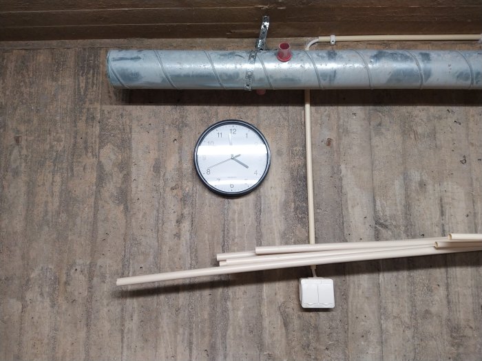

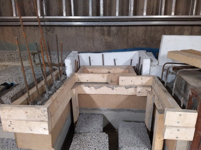

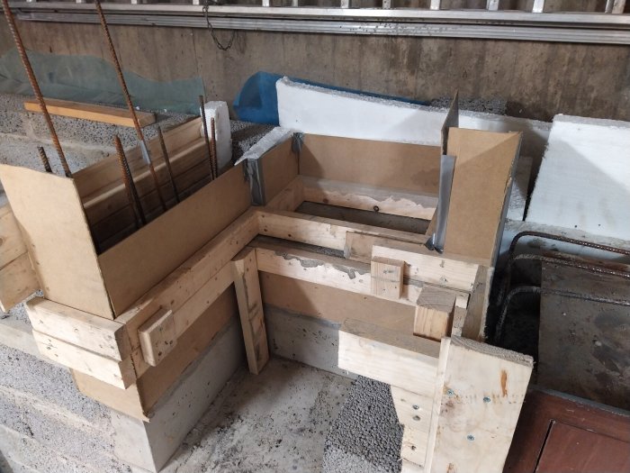

tommib
Hann göra klart nästa gjutform, modell superghetto. Inte så kinkigt med estetiken här, hellre att det går fort.
Enkel trägjutform för betong, uppbyggd av återanvänt trämaterial, i en grov byggmiljö.

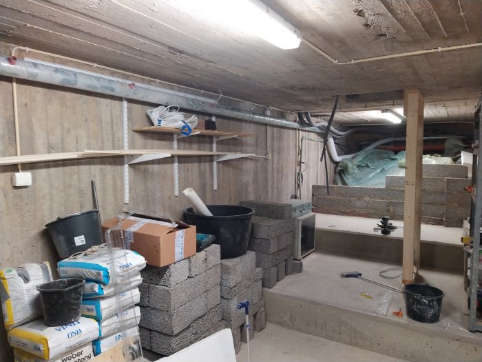

Fick också upp en billig klocka som jag köpte tidigare, för att undvika att jag glömmer bort tiden när jag är där nere.
Enkel väggklocka monterad på en trävägg i ett arbetsutrymme med synliga rör och elinstallationer.
