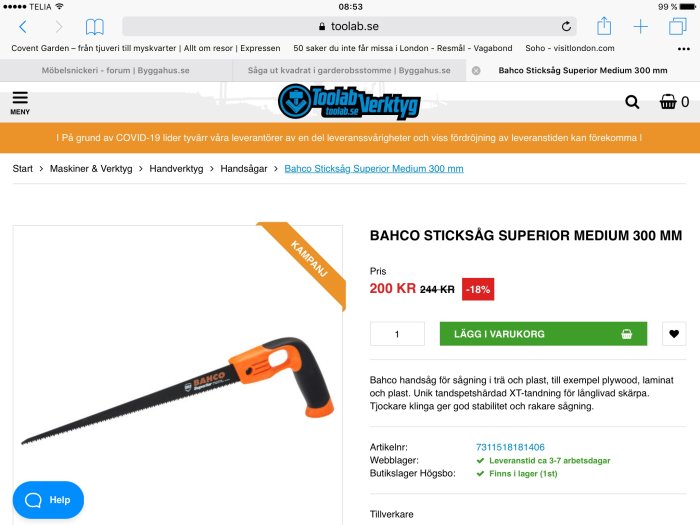

Ja, precis, ett lagom stort borrhål i varje hörn underlättar.
Jag rekommenderade manuell sticksåg pga att det är ett billigt verktyg att köpa om du inte har någon alls, manuell eller elektrisk men ska du fortsätta snickra kan en elektrisk vara användbar i framtiden också.
Här är en variant, från Toolab (https://www.toolab.se/produkt/bahco...MI6PCepqjJ8wIVbUaRBR2lxw66EAQYAiABEgLeg_D_BwE) men du hittar sådana här överallt:
Bahco sticksåg med orangefärgat handtag och svart sågblad, skärmdump från Toolab webbsida med pris och kampanjinformation.
Lycka till!
