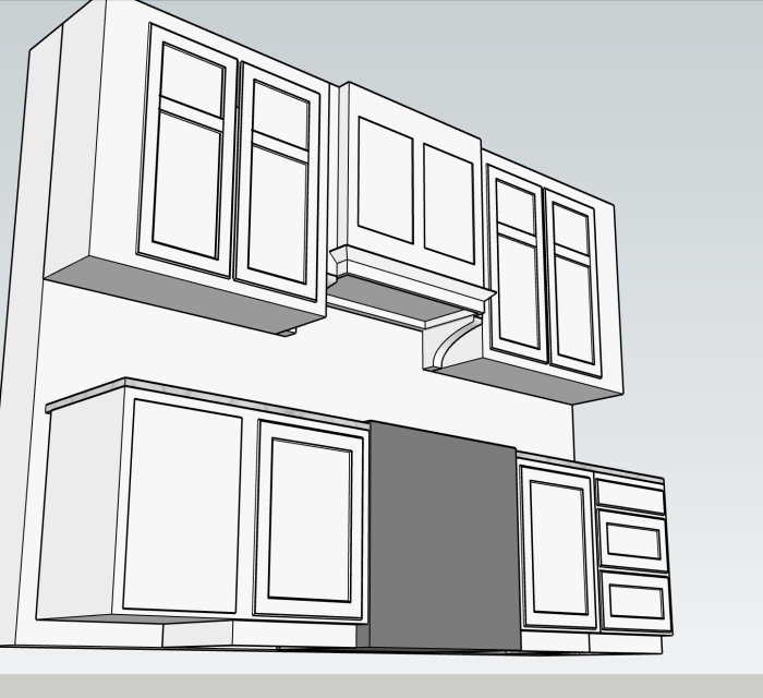

Nedan ser du skisserna på nya köket som vi har fått från kökstillverkaren, Kulladal Tjugotalsköket. Det är en liten relativt nystartad kökstillverkare i Malmö som har specialiserat sig på att bygga 1920-talskök i massivt trä. Deras snickeri ligger i Litauen. Vi fick referenser på dem från en medlem här, så det känns bra.
3D-skiss av ett köksombyggnadsprojekt med måttangivelser och inredning i ljusgrön färg.
Skiss av nytt kök med träskåp, gråa luckor och vit stenbänkskiva, halvö med sittplatser.
Skiss av ett tjugotalskök med massiva träskåp och bänkskiva, från Kulladal Tjugotalsköket.
Vårt hus är ju byggt 1926, och även om vi inte kommer att utforma köket i strikt 1920-talsstil, så tror vi det kan vara bra med ett massivt träkök målat i linoljefärg med rätt profiler på snickerierna. Vi kommer att måla det i en grön färg och sedan ha väggarna i samma färg, "monokront". Vit bänkskiva i sten bryter av. Det är inte klassiskt svenskt 1920-tal att göra så, men vi tänker oss att om snickerierna är i tjugotalsstuk så kan man sedan ganska enkelt måla och byta stänkskydd, knoppar, sätta dit pärlspont mm för att få fram mer av 1920-talsstilen om man skulle känna för det.

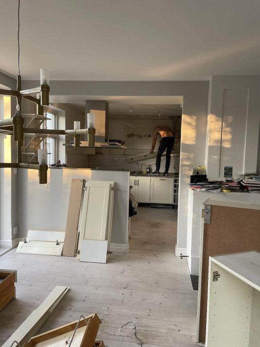

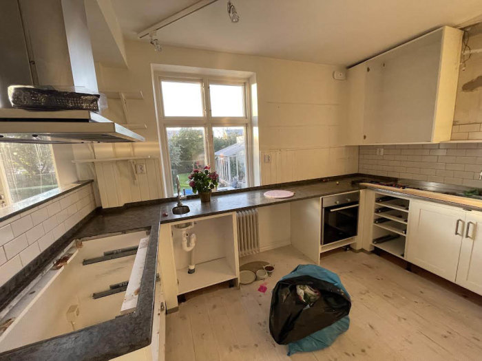

I helgen flyttade vi ut de sista sakerna från köket. Per började skruva ner skåpen.
Person demonterar köksskåp i ett kök under renovering med borttagna luckor på golvet.
Kök under renovering med borttagna skåpluckor, öppna lådor och kvarstående diskho.
Diskmaskinen ska vi återanvända i nya köket, den är fem år gammal och funkar bra. Ugnen sålde jag igår på Blocket.

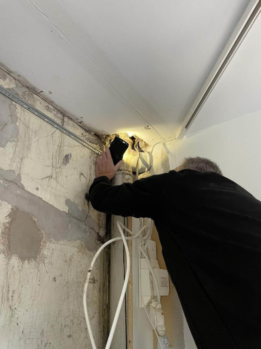

Dessutom var rörmokaren här och pluggade rören. Vi diskuterade vad vi ska göra med det gamla elementet vid fönstret. Det är för brett, så vi tänker byta till ett mindre så att nya diskhon och blandare får plats. Vi vill inte avveckla elementet för vi behöver det som värmekälla.
Person som inspekterar en öppnad vägg med synlig rörledning och elektriska kablar under renovering.
Det har varit en läcka i en avloppsstamm som sitter i hörnet i köket. Rörmokaren kikade på den, vi får se vad han kommer fram till ska göras.

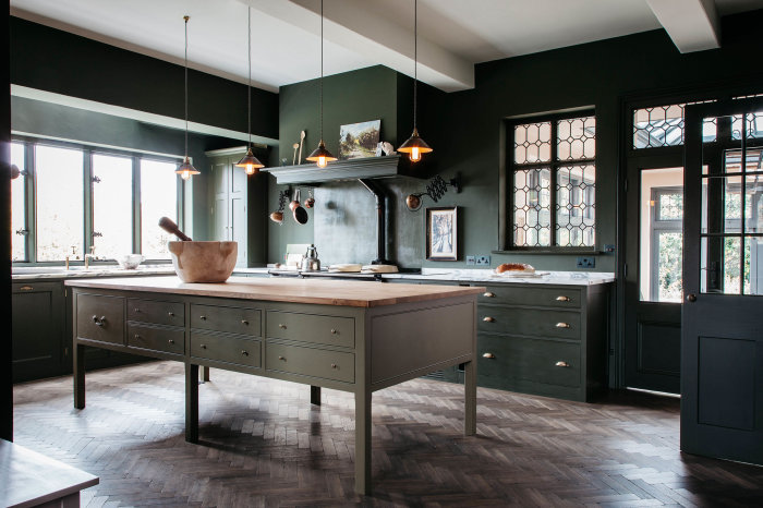

Några ord om färgvalet. Jag har tänkt så länge på att jag vill ha ett grönt kök. Det började nog med att jag fick se Sophie Dahres kök https://www.byggahus.se/kok/gront-kok-hos-sophie-dahre (medlemmen @Sophie här på forumet) som är så fint.
Grönt kök med träskåp och väggar, svart bänkskiva och träbord i centrum, inspirerat av engelsk stil.

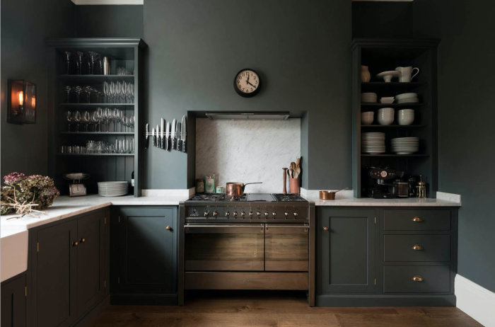

Sedan efter det har jag som så många andra upptäckt de engelska deVol och Plain English som vågar ta in så mycket färg i köket och det tycker jag är så vackert, särskilt när de målar in väggarna i samma färg som resten av köket. Och så de där porslinshoarna. Detta tar vi inspiration av i vårt nya kök.

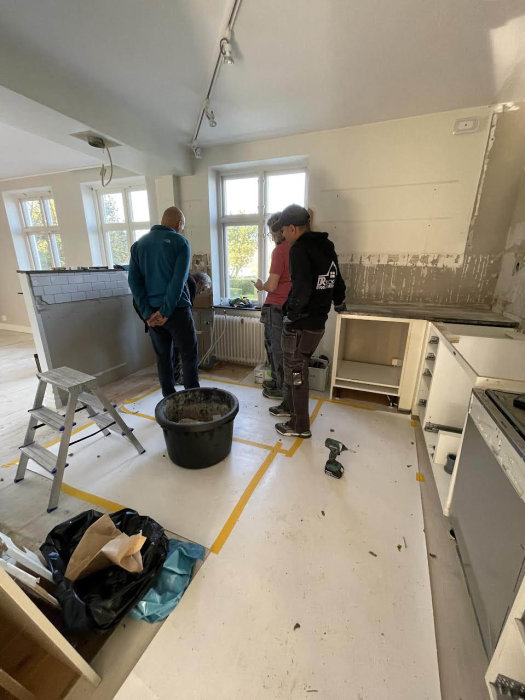

Idag har det varit full rulle här. Snickarna fastnade först i trafiken pga förintelsekonferensen, men när de väl kom hit så satte de igång att förbereda underlaget. Vi tittade på ritningarna och bestämde hur olika detaljer skulle lösas.
Elektriker borrar i taket för installation av dosor ovanför ett fönster i ett renoveringsprojekt.
Vi visade elektrikern var all belysning och alla uttag ska sitta och han spårade ut i väggen och satte dosor.

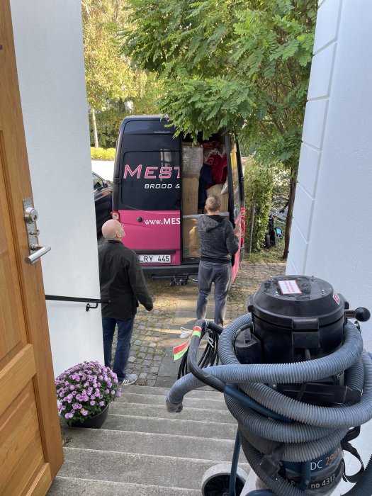

Leverans av kökselement till ett hus, arbetare bär in paket från en parkerad leveransbil.

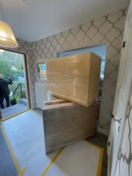

Efter lunch kom en bil fullastad med vårt kök.
Inpackade köksdelar placerade i renoverat rum med skydd på golvet, väntar på installation.
Köket inburet i vardagsrummet.
Sedan kom spisen också, en tung klump på 100+ kg. Vi fick kalla in extrahjälp för att baxa in den.

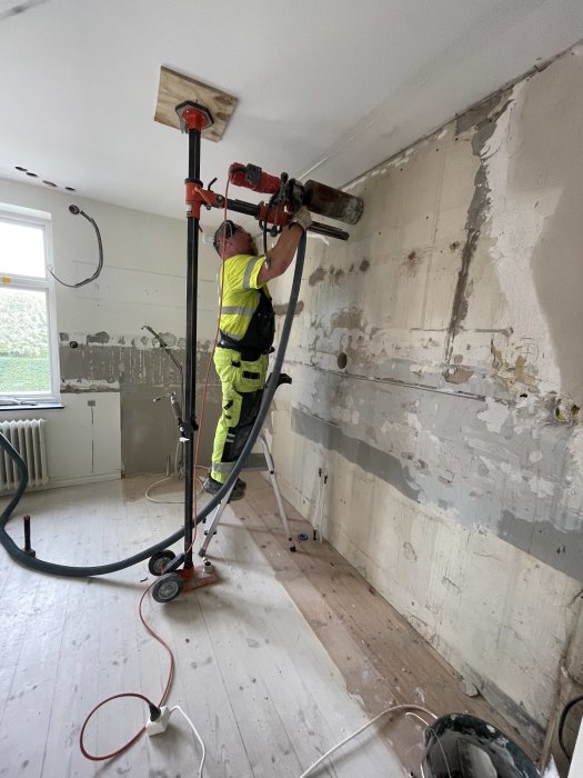

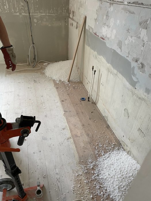

Nu på morgonen har den mycket trevlige och proffsige håltagaren Thomas från Diamantborrarna varit här och tagit hål för fläkten plus tre hål där vi ska spruta in isolering i morgon bitti 7:30.
Vi hade missat att markera ut var hålen skulle sitta. Det blev att ta fram köksritningen och specifikationerna för fläkten samt några telefonsamtal till Fjäråskupan och killen som ska isolera i morgon. Efter någon timma hade vi fått kläm på det.
Arbetare i skyddskläder använder en diamantborr för att göra hål i en betongvägg i ett renoveringsprojekt.
Renoveringsarbete med cellplastsisolering på golv och håltagning i vägg för installation.
Cellplastisolering rasade än en gång ut när vi tog hål. Det gör inget, för i morgon fyller vi på.
Hantverksamatören och 6 till
Har ni murad skalmur med isoleringen emellan?
Vi har dubbla murar av tegel med en luftspalt på 7 cm mellan. Förra ägaren fyllde hålrummet med cellplastkulor på 70-talet.
