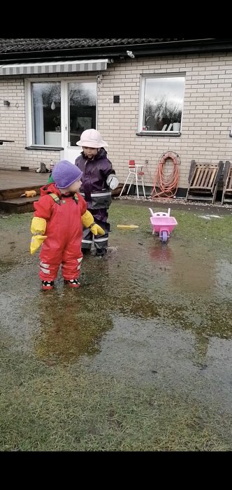

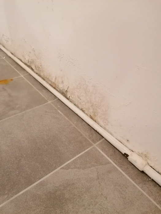

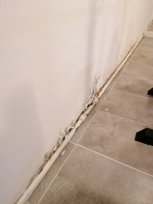

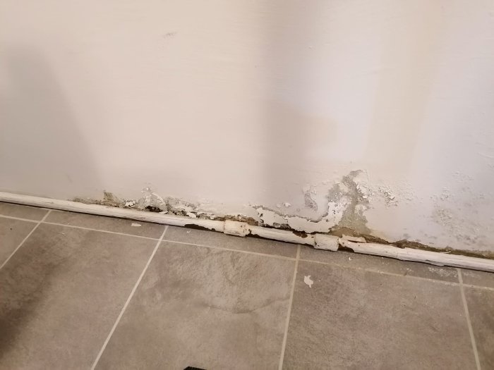

Fuktproblem upptäcktes på en vägg i källaren, ett område på ca 3x2m, i februari 2021. Det uppkom efter snön smälte och tjälen va kvar i marken. Stora vattenmängder samlades nära huset, se bild.

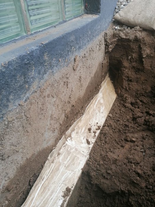

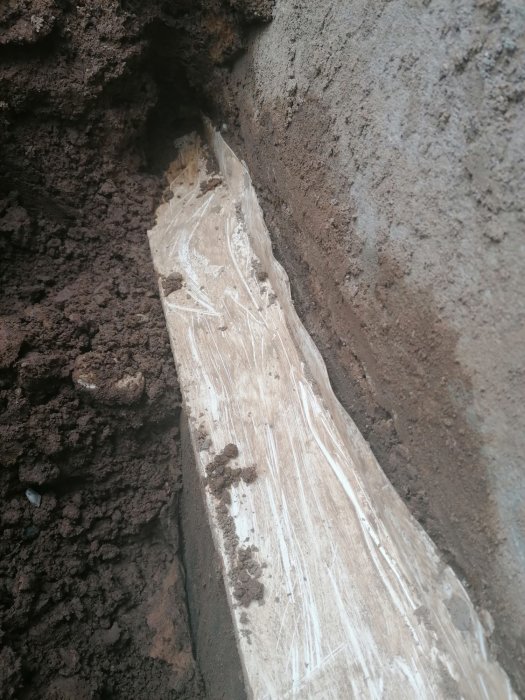

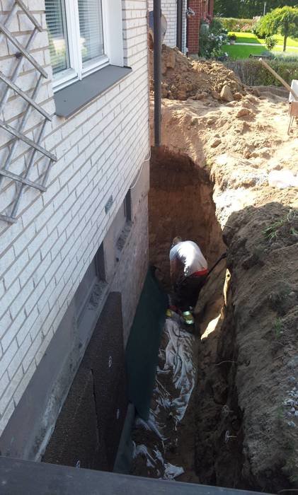

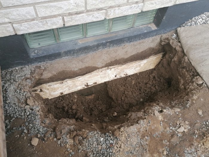

Jag har grävt upp ett litet område där problemet är, och kunde hitta problem direkt. Den vita listen högst upp på isodränskivorna sitter inte tätt mot grundmuren. Den buktar utåt, fogen är i princip helt borta och där tränger garanterat vatten in.
Jag ringde även firman som hade gjort jobbet och han tyckte att jag bara skulle göra rent o sen spruta i en massa silikon.
Grejen är ju att det är högst troligt att den listen är likadan runt hela huset..
Nu behöver jag råd av någon kunnig här... Ska jag dra ärendet vidare med besiktningsman, försäkringsbolag etc eller vad hade ni gjort?

Marken ska luta ut från huset så att det inte kan bildas vattenpöl mot grunden.
Appendix och 2 till
Topptäcklisten skall dess utom vara skruvad/spikad på cc 15. Ser ut att vara spikad rätt glest?
Axel.v och 2 till
Okej, ja det är den verkligen.. jag skulle säga 40-50cm cc.

Det enda makadamen som finns är ca 5 cm vit sjösten.. sen resten av det jag har grävt är bara lera :/ vet inte när makademen kommer.. kanske ända nere vid dräneringsröret?
Dowser4711 Dowser4711 skrev:
Själv reagerar jag på hur djupt ned listen sitter. Den ska ju vara strax under mark-ytan, men det där ser ut att vara några decimeter ner, eller luras jag av bilden?
(Instruktionerna säger 3-5cm)
[länk]
Du har rätt, det är 20-25 cm till ovankant på listen från markytan.

Kapillärbrytande är något annat men det är riktigt att det inte ska vara massor som släpper igenom vatten lätt, exempelvis makdam eller singel. Ytvattnet ska inte ledas ner i jorden närmast huset utan bort från huset genom markens lutning. Att ha lite prydnadsmakadam/singel ovan på en i övrigt tät yta är inget problem så länge ytan under lutar bort från huset.
Listen ser inte rätt monterad ut men med de mängder vatten som bilderna visar är det långt ifrån att det heller hjälpt. Nu ser det ju ut att saknas tätmassa helt, men helt tätt blir det aldrig efter ett antal års rörelser i marken. Att listen sitter lite för långt ner kan möjligen förklara några av de övre färgsläppen men definitivt inte de utmed golvet.
Hade det varit korrekt lutnnig på marken hade detta inte hänt, sen får man reda i vems ansvar det är utifrån hur entreprenören enligt avtalet skulle återställa efter dräneringen etc.

Det jag se är fel: Listen ska sitta Max 1dm under marknivå. Den ska vara spikad tätt och sen tätad med fig längs husvägg. Närmsta meterna runt huset ska luta svagt utåt för att leda bort värsta regnet från huset.
en fråga till TS, vet du hur djupt de grävt? Att de lagt röret tillräckligt djupt ner och om det göts en klack/slant i möte mellan sula och källarvägg? (Om det inte fanns innan)

Frågan är ju om det spelar så stor roll hur dräneringen är gjord när marken sluttar in mot huset.
Steg ett är ju att dränera tomten och planera om den så att inte huset får vatten in mot sig när det regnar eller snösmälter.
Sen kan man naturligvis åtgärda dräneringen. Men har svårt se att nån dränering mot källaren fungerar bra när man har så dålig tomt att det står 1 dm vatten mot huset.
Larmal och 1 till
Ditt fel är i absolut första hand att din tomt lutat fel. Detta är inte dolt så problemet angrips på fel håll.
De relativt små fel som gjorts med dräneringen är ganska förlåtande. De är däremot inte poolen på framsidan

Problemet här är knappast att listen sitter glest spikat eller dåligt fogat.
Även om listen var korrekt utförd så vad tror ni händer med vattnet efter det runnit längs listen ut mot marken, jo den tar lättaste vägen tillbaka in i isodränen

stora problemet är mängden vatten som smälte ovan på frusen mark och att dräneringen förmodligen inte är korrekt utförd. En korrekt utförd dränering kan hantera stora mängder vatten innan det uppstår problem.
De problem du har i källaren är att vattnet stått länge och fått ”suga” in i huset. Därav att färgen bubblar,

Finns ingen sån här lösning som är 100% tät uppe mot huset/väggen. Är inte tänkt att det ska vara så heller så att smeta på silicon och nå tätningsmedel löser inget.
