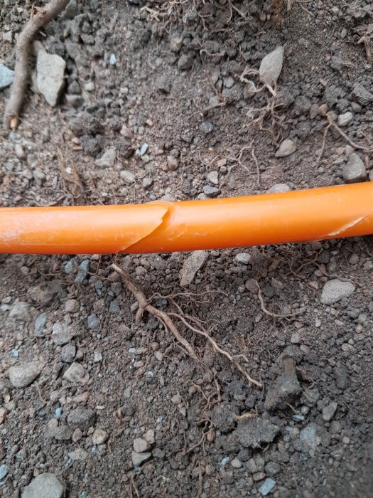

Sannolikt är det en smal duct som går att skarva. Men fibern behöver blåsas om.

Själva fibern går inte skarva mellan anslutningspunkten (skåp, brunn) och byggnaden.

Skadad orange bredbandskabel med synlig inre skada liggande i jorden.
Kikar jag in, så är även den inre slangen skadad. Hur som helst funkar inte bredbandet längre.

Här skarvar de inget om det blir kabelbrott utan man blåser ny fiber till fastigheten från närmsta kopplingsskåp.
Kontakta försäkringsbolaget och fiberägaren :)
GYogytorna1 och 2 till
Som sagt, den slangen går att skarva. Fiberkabeln som går i byter man. Det kostar några tusenlappar om det är en vettig nätägare. Annars mer.

Trist att den inte låg i något skyddsrör. Är inte det standard? Eller är det skyddsröret man ser?
Det är DB-dukt vi ser; Direct Burial

Visst går det att skarva en fiberledning med svetsning...
Går det gör det absolut, men vad kostar det är frågan...
Den stora frågan är vad ledningen ligger så grunt för. Visst finns det ett regelverk som heter "robust fiber"?! :thinking:

Jo, visst, men du behöver en skyddad miljö för skarven, skåp eller brunn. Du kan inte lägga en skarv inuti en duktslang likt den på bilden

Ursäkta en novis på området,men vad menas med att blåsa om fibern?
Jaha.... Men när du svetsat din skarv, måste den då ligga i samma skyddande miljö?

Bedrövligt att ni gräver ner detta på en och en halv decimeter i de massorna utan ens lägga varningsband, hur exakt sätter ni ut denna vid begäran, utan söktråd är det inmätningen som gäller, då vill det till att inget är flyttat.
Och nu ska @Staffans2000 betala 7-8k trots att hen vara grävde med skyffel i sin trädgård. Nåja, ett smart sätt att försäkra sig om att det alltid finns jobb i framtiden.
Du blåser ur befintlig fiber med tryckluft, sen i med en ny
