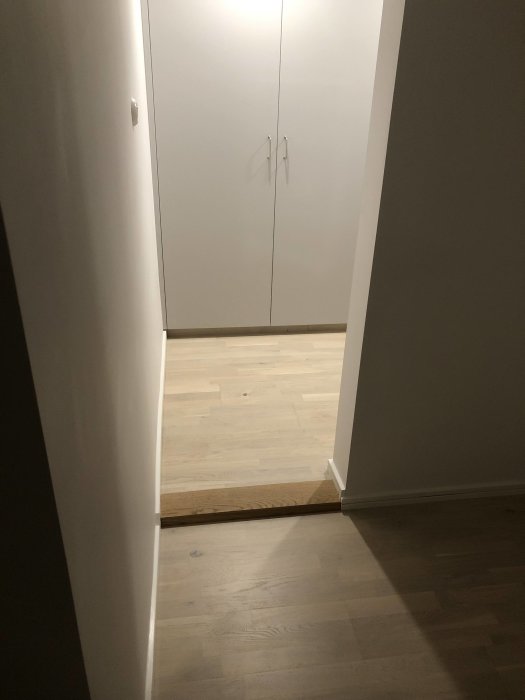

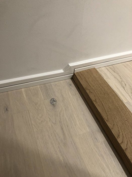

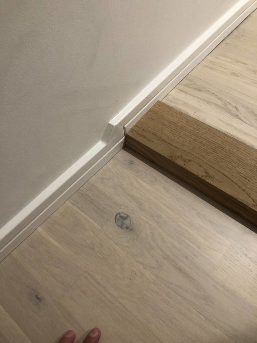

Står inför, en för mig, ny utmaning med lägga lister över trösklar med märkbar höjdskilland från ett golv till ett annat (se bilder nedan).
Är det någon som stött på liknande situationer som min? Hur valde ni i så fall att lösa det?
I dagsläget har jag funderat på om jag eventuellt kan såga i listen på ett sådant vis att den skulle följa formen på tröskeln men kommer bli ett problem i höjden då listen på det nedsänkta golvetpartiet inte kommer matcha ovansidan på listan som går över tröskeln :/
Uppskattar alla ideer ni kan tänkas ha
mvh,
En uppgiven hemmafixare
Tröskel med en höjdskillnad där golvlist inte passar över kanten mellan två trägolv.
En tröskel med en märkbar höjdskillnad mellan två golvbeläggningar och en anpassad trälist.
Golvlist vid en dörrtröskel med höjdskillnad mellan två golvytor.

Vi har kapat nederdelen av listen snett så den följer nivåskillnaden. Vår tröskel går dock mot listen och inte väggen.

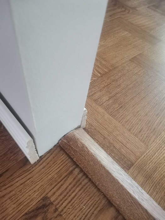

Såhär gör jag . Installation av golvsockel vid dörrtröskel och laminatgolv, hantverk i hemmet.
Montering av golvlist i hörn mot ljus vägg och laminatgolv.
D DaDolly skrev:
Såhär gör jag . [bild][bild]

Och till TS: jag hade nog själv valt den enkla vägen att låta listen ha en lutande överkant (och alltså figursåga underkanten)
