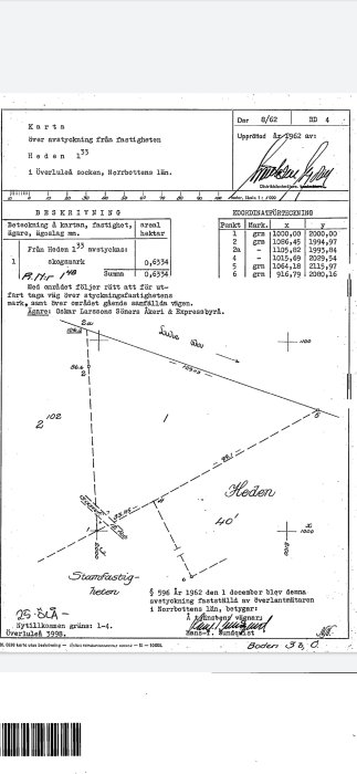

Servitutet
  • Svartvit karta med markering av avstyckning ur fastigheten Heden 133 i Norrbottens län från 1962.
Thian och 4 till

Servitutet
Servitutet gäller vad jag kan se bara väg på fastigheten Heden 1:33 samt den samfällda vägen. Är det vägen som går över tomten och sedan vidare till grannen?
harry73 harry73 skrev:
Om det nu inte finns med en karta i servitutshandlingarna som anger att det är just den bortgrävda vägen som du har servitut på, kan det också vara rimligt att anta att du har servitut på den vägen du använder idag och inte den bortgrävda.
Tittar jag på äldre flygfoton, (1960 och 1975) ser jag den bortgrävda vägen inte längre, så servitutet borde vara från relativ modern tid. Gå in på dina sidor på lantmäteriet och se vad som står där.
Servitutet är från 1962 (enligt det TS laddade upp här i tråden), så det verkar som att det inte är den bortgrävda vägen TS har servitut på (eftersom den inte fanns då), OM inget förändrades i och med senare avstyckningar (HEDEN 10:21?) som gjorde att man anlade en ny servitutsväg.
Servitutet säger ju taga väg, dvs anlägga en väg så det verkar ju stämma med att det inte fanns någon befintlig då. Jag har samma rätt på min fastighet (som jag inte behöver då trafikverket har väg vid en annan tomtgräns)
Den samfällda vägen i TS servitut tycks vara avgrävd västerut i och med grusgropen som påbörjades slutet 50-tal.
Österut fortsätter den gamla samfällda vägen någonstans, min gissning är att den går vidare till gårdar längs med älvkanten.
Sen har det tillkommit nya vägar söderöver, som då TS har rätt att taga väg över stamfastigheten för att nå, tex enligt den röda vägen i TS första inlägg.

Jag finner det inte så helt säkert att den bortgrävda vägen täcks av servitutet.
Den fanns åtminstone inte då avstyckningen gjordes och servitutet skapades, eller i vilket fall var det inte den vägen (explicit) som avsågs.
Så jag antar att markägaren kan komma undan med att det bara finns någon väg ut.
Claes Sörmland och 1 till
Det är min analys med. Frågan är även vilen den samfällda vägen är. Det är en inriktning på vilken väg som avses.
Den skrivningen gör att det antagligen är en befintlig väg när servitutet skrevs.
Jag gissar att den samfällda vägen är den som går parallellt med älven och som även syns i nedre hörnet på tomtkartan. Sedan finns rätt att från samfälld väg taga väg över styckningsfastigheten.
Och är det så, anser jag att det måste vara den väg som nu är avgrävd som servitutet gäller. Den andra vägen går nämligen över ytterligare en fastighet. Denna nämns dock inte i servitutet. Det kan ju vara så att den styckades av senare, men då borde servitutet ha ändrats i samband med det.
