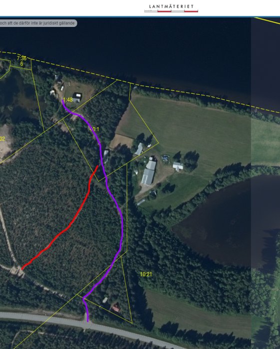

Hej. Finns vägens sträckning uttagen på tomtkartorna. På bilden du visar verkar
både den röda och lila vägen slingra sig mellan tantens tomt och din pappas kompis tomt. Kolla med Lantmäteriet var servitutsvägen går. Går det att köra där den borttagna vägen gått. Om den stämmer med kartan, så börja köra där tillvägen är återställd. Så gjorde min pappa engång i tiden, varken ägaren till marken vägen gick över eller någon annan klagade på det. Pappa gjorde så då vägen han vanligen körde på hade blivit okörbar. Det är nog bra att använda servitutsvägar då och då så att det inte uppstår missuppfattningar om vad som gäller. Går det inte att gå över och tala med tanten.

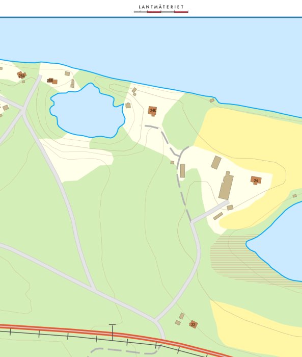

Om jag tittar på Lantmäteriets kartmaterial, ser jag följande (minkarta.lantmateriet.se)
Kartutsnitt från Lantmäteriet som visar vägar, fastigheter och en sjö.
Så vägen man ser här, är vägen som du säger går över kompisens fastighet. Din servitutsväg syns inte alls.
Det betyder dock inte att du har fel.
Tittar man på flygbilderna (med fastighetsgränserna inlagd) ser man din servitutsväg (även om man såklart inte se att du har servitut på den)
Flygbild över fastigheter med markerade gränser och potentiella servitutsvägar från Lantmäteriet.
Men man ser också att de tomtgränser du ritade in, inte verkar stämma. Även vägen över kompisens tomt verkar till stor del gå över tantens tomt. Om det nu inte finns med en karta i servitutshandlingarna som anger att det är just den bortgrävda vägen som du har servitut på, kan det också vara rimligt att anta att du har servitut på den vägen du använder idag och inte den bortgrävda vägen.
Tittar jag på äldre flygfoton, (1960 och 1975) ser jag den bortgrävda vägen inte längre, så servitutet borde vara från relativ modern tid. Gå in på dina sidor på lantmäteriet och se vad som står där.

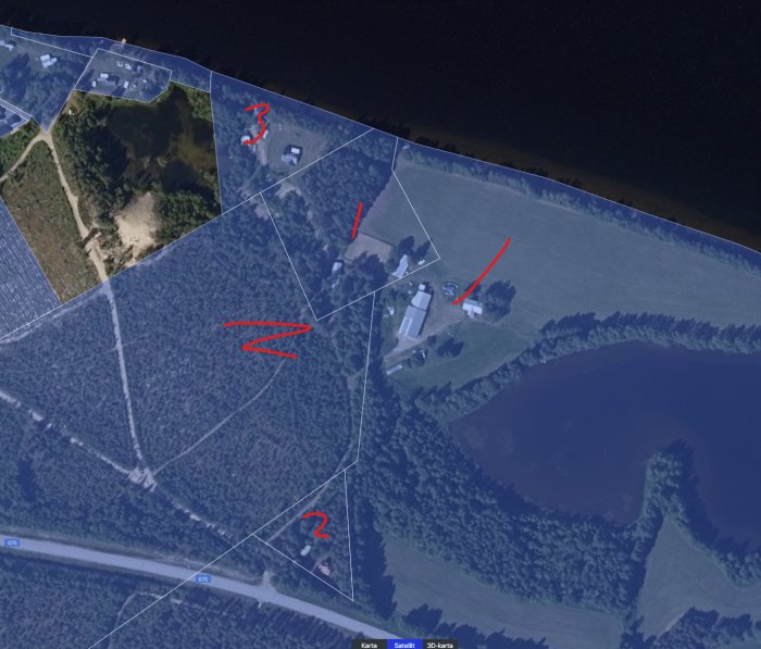

Blev lite nyfiken på ägarförhållandena och det fördelar sig såhär:
Satellitbild över fastigheter med markerade tomtgränser och numrerade områden.
Lustigt att TS ritar ut helt andra tomtgränser än de som finns både på hitta.se och https://minkarta.lantmateriet.se/
matbir och 5 till
Så man kan dra slutsatsen att det kanske är dags att utdreda vad det finns för servitut inskrivna. Samt hur tomtgränserna de fakto går.
Tomtkarta och servitut är med andra ord början på lösningen.
Destrier och 6 till
Man undrar ju då närmast ännu mer varför vägen tas bort. Vill grannen ha koll på vilka som kör in till TS fastighet hellre än hon vill ha en bra skogsväg mitt genom skiftet.
Men med ägarunion mellan triangelfastigheten och skogsfastigheten kan man nog ändå se det som att TS fått sin rätt till väg uppfylld. Samtidigt skulle jag i så fall vilja säkerställa att jag hade servitut över båda fastigheterna om vägen de facto går över triangelfastigheten också. Annars vet man ju aldrig vad som sker när någon av fastigheterna byter ägare.
Mitt inledande råd om att begära handräckning känns hur som helst rätt överspelat. Om inte servitutet är lokaliserat (alltså utritat på en karta) känns den alternativa vägen som fullgod den med.
